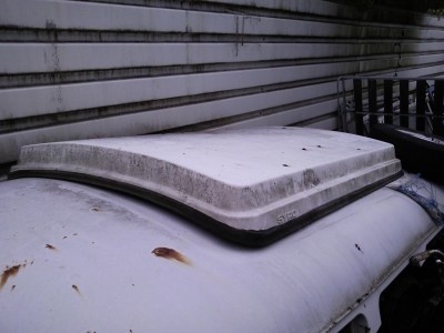

Hier mal das Bild von dem Syro Dach.
Messen konnte ich es leider "Dann" nicht mehr.............
