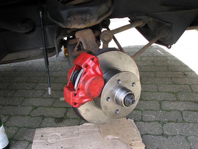

Da die Manschetten bei meinen Bremssätteln durch sind würde ich die gerne tauschen. Kann ich einfach den Sattel an den 4-- 15mm Schrauben aufmachen das ich dann quasi zwei habe?? Sonst kommt man so blöde an die Manschetten!? Ausgebaut habe ich die schon.

Sättel bitte nicht auseinanderschrauben. So weit ich weiß sind das sogenannte Dehnschrauben. D.h. nur 1x Mal verwendbar. Neue müssen dann mit Drehmoment (Voranzug) und anschliessend mit Drehwinkel festgezogen werden. Die Manschetten der Bremskolben kann man doch so wechseln !?! Bemühe mal die Suchfunktion. Ich glaube da gab's mal eine Beschreibung.

Nur die Manschetten zu wechseln ist nicht schwer.
Aber wenn die hin sind, dann ist darunter bestimmt auch schon Dreck und es ist empfehlenswert die Kolben zu reinigen, siehe hier
Wie Harald schon sagte, die Sättel ansich solltest Du auf keinen Fall zerlegen.

Ne darunter ist es eigentlich sauber die Manschette ist so porös das sie beim Kolben reindrücken zerbröselte.
Ich weiß jetzt noch nicht wie der Ring zwischen Kolben und gehause aussieht aber da alles trocken war wird der wohl noch gut sein.

Mal ehrlich? Du willst für die Staubschutzmanschetten die Sättel zerlegen? Verkauf Deinen Bus, Du hast für son Hobby zu dicke Finger...!
Wenn Du die Sättel überholen möchtest, was sich nach all den Jahren ja auch mal anbietet, so kommt es auf die Druckmanschette wesentlich mehr an - und auf deren Gegenstück, die Kolbenlauffläche. Im Übrigen wird ein Bremssattel/-kolben kaum undicht, vielmehr gammelt er fest. Wenn natürlich Deine Kolben einwandfrei gleiten (damit meine ich wirklich EINWANDFREI!!!), dann kannst Du nach Bröselentfernung natürlich einfach neue Staubschutzmanschetten drüberziehen. Aber wenn man das schon mal in der Hand hat...

Hinten ist die noch Top wurde wohl schon gemacht. Vorne war ich kurz verunsichert da dort ja von beiden Seiten ein Kolben kommt, wollte nur auf Nummer sicher gehen nicht das es nacher heißt hättest doch so und so. Bremsen allgemein Überholt habe ich schon mal auch unter Sachkundiger Beobachtung
Nach eingehender Begutachtung meiner Sättel reicht es die Manschetten zu ersetzen, Kolben sehen gut aus und flutschen wie sie sollen.
