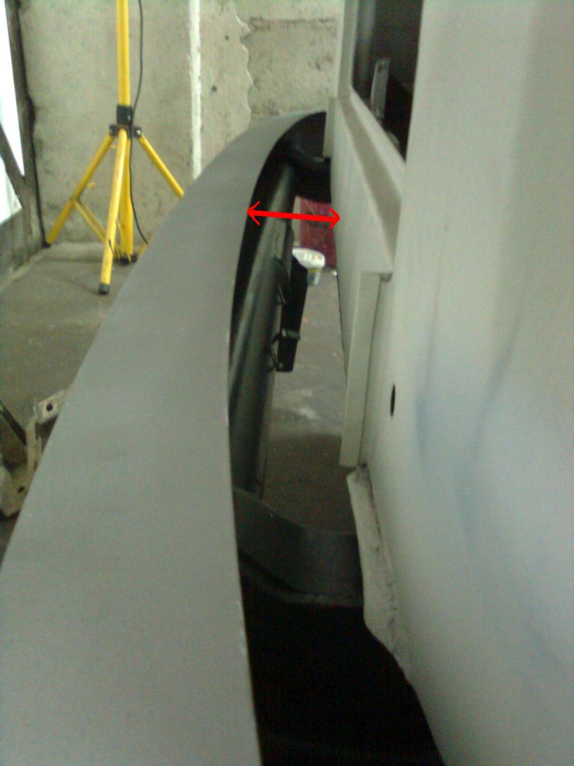

Hab im zuge der Restro mir eine Anhängekupplung Typ 321 125 (1800kg) besorgt und mal angebaut. Danach die Stoßstange probehalber montiert,
da is mir aufgefallen das sie ziehmlich weit absteht!Breuchte mal von euch ein maß wie weit bei euch die Stoßstange in der mitte von der Kante bis zum Abschlußblech absteht!
Hab mal ein Bild gemacht und ein Feil für das Maß!

sieht bei mir nicht viel anders aus... kann ich gern nochmal ausmessen... moment...
- Beiträge: 6653
Re: Stoßstange bei Anhängkupplung
9cm (an der gezeigten Stelle)

Bei der dicken Westfalia ist das so...
Finde ich aber garnicht doof... weil jetzt kann man das Stoßstangenblatt abbauen, ohne die komplette Kupplung entfernen zu müssen. Ist im Alleingang dann doch n bisschen leichter.

Hab auch die 1800er Westi-Kupplung dran und meine Stoßstange steht genauso. Find es so sogar ausgewogener was die Proportionen anbelangt. Vorn schiebt er ja auch ne ziemliche Unterlippe vor sich her.

Jo, schaut bei mir auch so aus, leider
ich finds net schön :

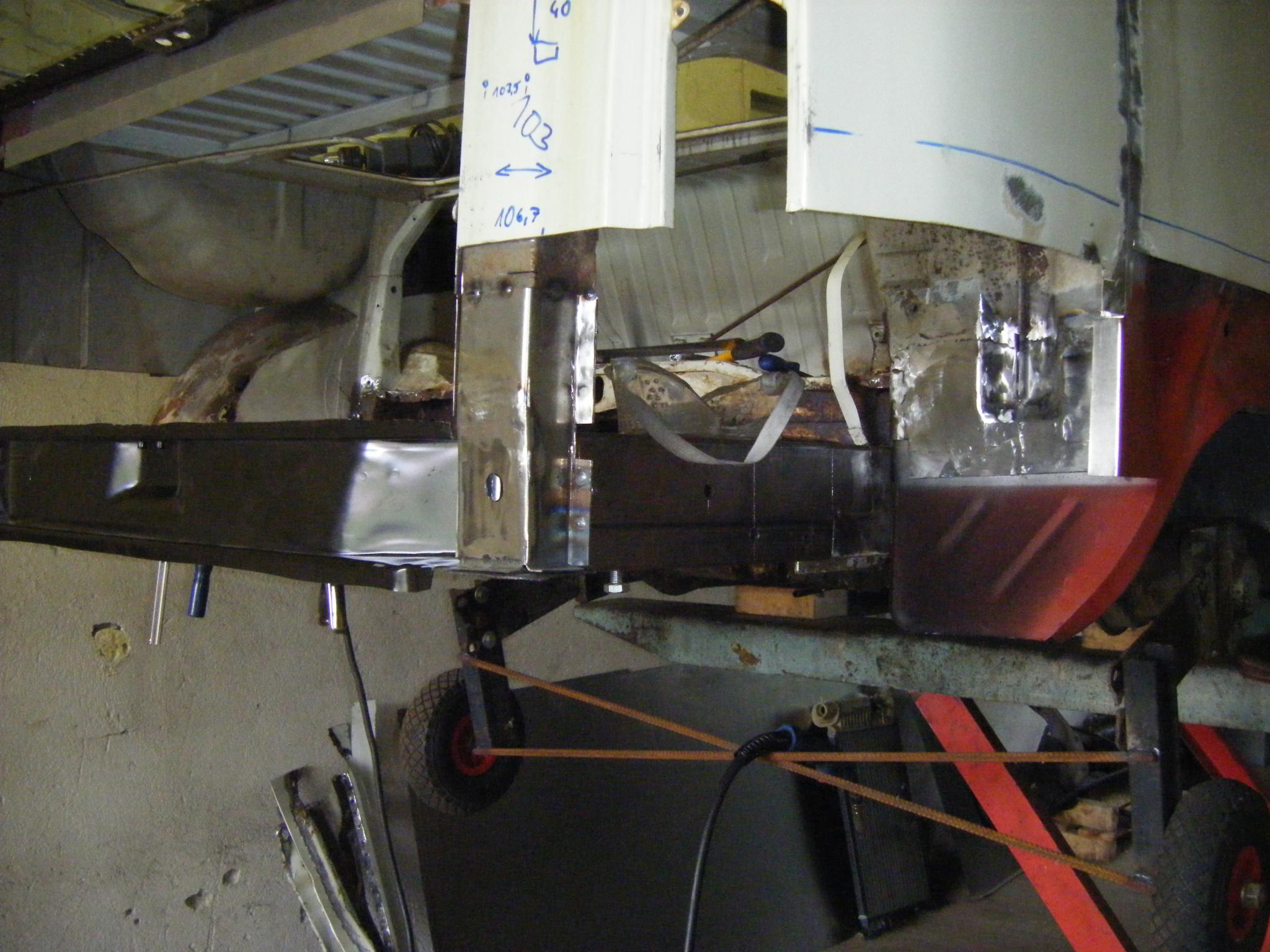

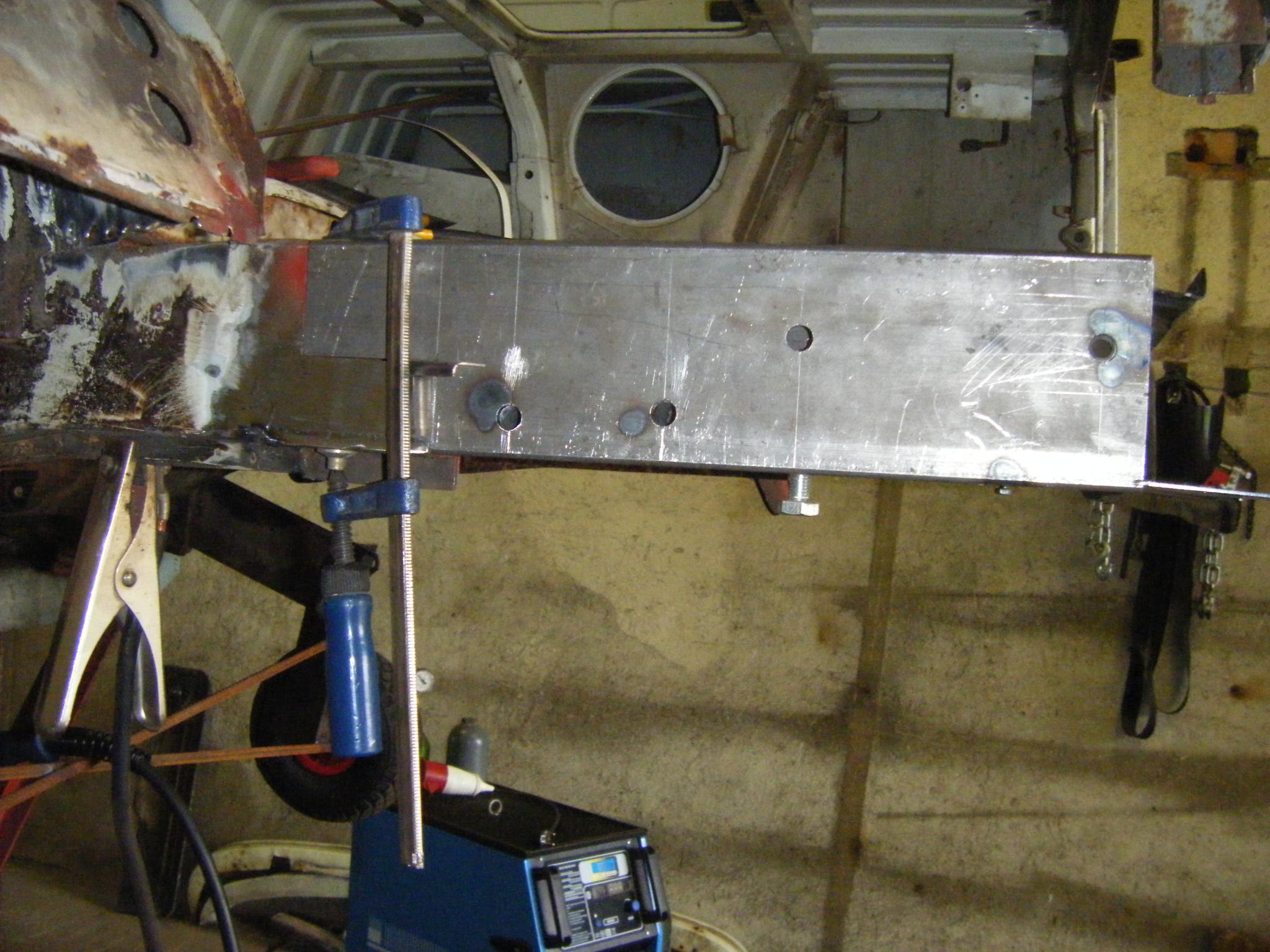

Hab einen Abstand von 8cm!Hab schon gedacht das ich etwas falsch eingeschweist bzw die träger falsch gebohrt habe!
Hatte ja den ganzen Arsch ab und neu eingeschweist!

Ist ja richtig grosses Kino hier: Tolle Scheisskunst - dafür dass Du den ganzen Arsch runter hattest!

Nanana... ich glaube da ist was untergegangen...alexos hat geschrieben:
Aber die Bilder sind ja der Hammer!

Aber zum Thema, bei mir ist der Abstand ähnlich, nur ist mein Abschlussblech nicht so schön. Tolle Arbeit.
