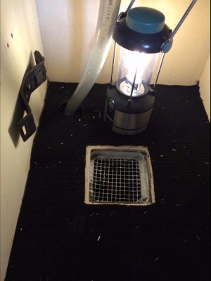

Re: Einbauort Bodenentlüftungsrahemn für Gasflasche
ich habe eine Frage zum Standort der Gasflasche (und wollte dazu nicht extra ein neues Thema eröffnen).
Das Foto im 2. Beitrag von Rolf-Stephan Badura, das den Schrank von innen zeigt, sieht meinem Schrank sehr ähnlich aus. Allerdings kann ich da die Gasflasche nicht hinstellen, weil genau an der Stelle bei mir der Abwasserschlauch durch den Boden geht. Hat da mein Vorgänger gebastelt?
Danke für einen Hinweis, Carsten
- Beiträge: 6663
In den Schrank passen ja normalerweise zwei 5kg Gasflaschen und zwei Wasserkanister.
Ich sehe auch nur einen Gasflaschen-Halter - statt zwei (der zweite müsste ja eigentlich schon am Bildrand sichtbar werden).
Warum sind da zwei Löcher über dem Gasflaschen-Halter? Nach unten versetzt?
Wo sind die Gummi-Gurte für die Flaschen und für Wasser auf der anderen Seite?
Ausserdem ist glaube ich das Gitter zur Bodengasentlüftung nicht mehr original sondern Eigenbau -
oder täuscht das durch Farbe und Bodenbelag?
Und eben der Innenanstrich statt Holz-natur...
Und Innenbeleuchtung hat der Schrank auch nicht
Prospektbild:
Sieht so aus, der Schlauch ist viel zu weit im Raum... bei mir mehr in der Ecke und am Rand.Hat da mein Vorgänger gebastelt?
