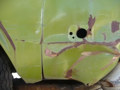

Ich habe einen West gekauft, der einen Parkschaden hat. Stosstange und linke Busecke total verdrückt. Rahmen sollte OK sein. Die üblichen Reparaturbleche helfen mir nicht, da ich bis zum Radlaufseitenteil das Blech ersetzen muss und dort wieder zusammenpunkten muss.
Woher bekomme ich so ein (hochwertiges) Blech? Die Löcher für die Seitenblinker/ Seitenstrahler des US Modells kann ich selber reinbohren/ wegknabbern.
Aber Bilder sagen mehr als Worte.
Gruss
Oliver
Suche Ersatzblech Busecke bis Falze Seitenteil

Würde erstmal versuchen das auszuklöppeln... dann schön mit Zinn unebenheiten glätten... wenn es nix wird dann kannste immer noch ne Neue Ecke versuchen einzusetzen.

Das einzigste was ich wüsste wäre ne orginal Brasil Ecke und dann halt nur den unteren Teil einschweißen!
Aber ich würde wie Peter es sagt, versuchen auszuklopfen, wenn das nicht geht evlt die Überbrat Ecke nehmen und die Anschlussseite umbörteln, ist um eineiges günstiger als die Brasil ecke

ich hatte einen ziemlich identischen Schaden, nur auf der anderen Seite.
Ich hab eine komplette Ecke gekauft, die bis unter's Dach und diese dann auf halber höhe abgetrennt und eingesetzt. Die Schweißnaht habe ich mitten auf der umlaufenden Sicke auf Stoß gesetzt. Würd ich so weiterempfehlen.
