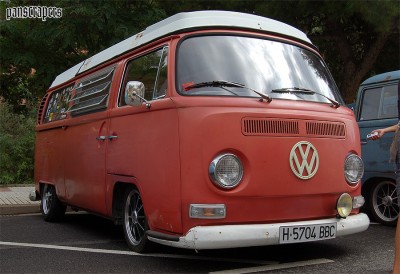

Hallo Leute,
hat von Euch schon einmal jemand 7" Scheinwerfergitter befestigt?
Wenn ja, wie?
Anbei mal nen Bild wo die Dinger am Scheinwerfer sind. Leider sieht man die Befestigung nicht gut, bzw. überhaupt nicht. Gtz Rafterman

Hallo Rafterman,
ich hatte solche Gitter vor ziemlich vielen Jahren mal an meinem Bus. Ich steckten damals an einem Schrottauto in Mexiko am Straßenrand. Die Befestigung ging ohne Bohrlöcher, weil sie mit Blechnasen nur unter den Chromring geklemmt wurden. Fand ich ganz praktisch. Ich weiß allerdings nicht, ob das die übliche Konstruktion war oder ob da jemand etwas selber gebaut hatte.
Hab sie auch bald wieder entsorgt, als wir richtige Steinschlagprobleme bekamen. Die Dinger sind nämlich bestenfalls als Deko zu gebrauchen. Wenn Du ernsthaften Steinschlag erwartest, dann musst Du wohl oder übel eigene bauen, die deutlich mehr Distanz zur Glasscheibe haben, denn wenn ein Brocken angeflogen kommt, muss das Gitter nachgeben können, ohne das Glas zu berühren.

Gibts da nicht vom Kübelwagen etwas passendes? Habe erst vor kurzem irgendwo so etwas gesehen, vielleicht finde ich es noch.

Hier gibts die Gitter. Die Befestigung erkennt man rel. deutlich: 2 Laschen zum Einhängen, die 3. Lasche kommt unter die Scheinwerfer-Befestigungsschraube.
Diese Teile passen aber nur auf die liegenden Scheinwerfer von T1 und Käfer bis 67.

Hier gibt / gab es die Dinger auch.
Befestigung wie von Roman beschrieben, aber für "T2-Scheinwerfer". Aber Achtung, sind nicht aus Edelstahl!
Sondern Chrom (evtl. sunny climate chrome, No warranty on the chrome).

vielen Dank für die schnellen Antworten.
Na dann werde ich mal mein Glück mit dem Biegen von Blechlaschen probieren, denn die Halter die dabei waren sind recht universell gehalten.
Die Gitter sollen auch nur zur Deko dienen. Bin auf die Idee gekommen, da ich damals eines bei meiner XT 500 verbaute und diese Geländeaccessoires recht nett finde.
Das sind ja z.T. Wahnsinnspreise die für diese Dinger aufgerufen werden, und wenn es dann auch noch besch... Chrom ist! Ich habe für die Beiden um die 20 € gezahlt, denen sieht man aber die schlechte Verchromung schon an.
