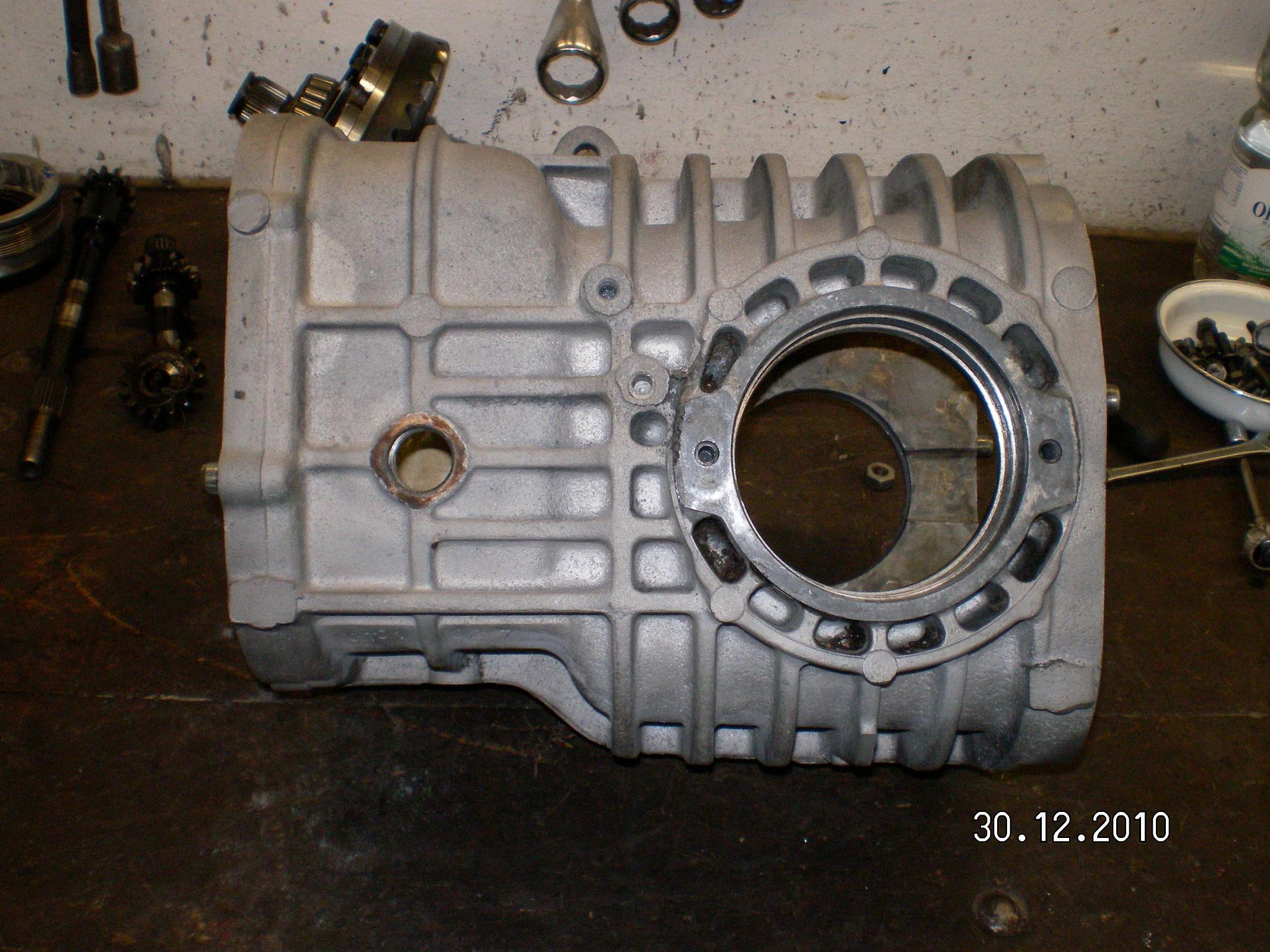

Hab noch was vergessen!
Ist ein Getriebe vom 2l typ 4 mit dem Kennbuchstaben CT Baujahr 77
Vieleicht hat jeman noch ein defektes Getriebegehäuse oder so was rum liegen!Das würde mir auch helfen!
Hab mal ein Bild gemacht damit ihr seht was ich brauche!

mörfy hat geschrieben: Vieleicht hat jeman noch ein defektes Getriebegehäuse oder so was rum liegen!Das würde mir auch helfen!
Yup, das wäre mein Vorschlag gewesen, wenn sonst nix kommt. Altes Gehäuse nehmen und ein Fenster aussägen.

in wie weit unterscheidet sich eigentlich das getriebe vom TYP 1 und Typ 4 Motor. Im TM sind sie ja auch zusammen aufgeführt.
Also müsste dass gehäuse vllt sogar das selbe sein?
ich frag wegen der schaltgabel einstellgeschichte. hät nämlich noch ein altes typ 1 Getriebe rumliegen. ( ich hab nen Typ4)
dann kommt ich aber zur frage ,wenns passen würde, ob ich da wirklich ein fenster in ein komplettes funktionsfähiges Getriebe schneiden sollte???
Gäbs sonst vllt eine andere Möglichkeit. zb das Vw-Werkzeug nachbauen? das sieht ja auf den ersten blick Nach Vier Distanzhülsen und der dicken Metallplatte aus, oder?
