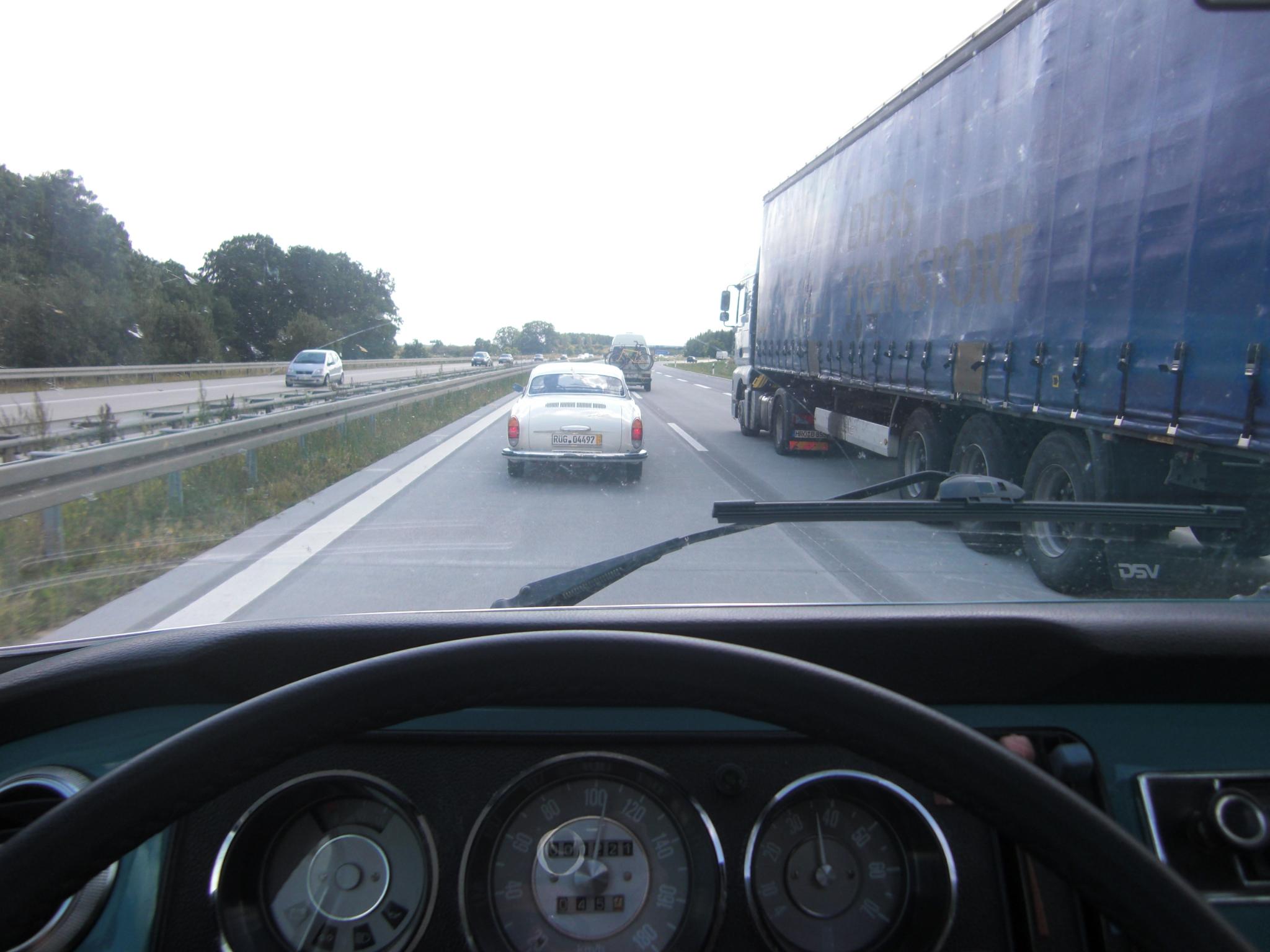

- Rolf-Stephan Badura
- Beiträge: 6541
Re: Schmale Chromringe als Tachoumrandung; woher??
es gibt zwei unterschiedliche Chromringkonstruktionen - beide werden oft bei eBay angeboten:
a) einfache Ringe aus einer Edelstahlplatte zum Auflegen bzw. Aufkleben (ein Shop aus Deutschland)
b) geformte U-Ringe aus dünnem Metall, die man aufsteckt (ein Shop aus England http://tuning-shop.co.uk/).
aber a) lagen schlecht auf dem gewölbten Armaturenbrett,
das filigrane Kleben war auch nicht so meine Sache an so einer Stelle wo es extreme Temperaturbereiche aushalten muss und
liegt jetzt in 'ner Kiste...
b) wird das U-Profil mit z.B. einem Feuerzeug noch etwas enger gemacht,
bis es perfekt auf dem Plastetachoring aufschnappt... sitzt jetzt bombenfest ohne Kleber.
(Video hier: http://www.youtube.com/watch?v=7CjAtYUOBKg)
ich habe die flachen ringe verbaut, mit Sekundenkleber ging es ganz easy
