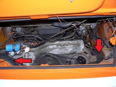

Kann mir das einer erklären, wo diese Dichtung sein soll? Ich habs irgendwie nicht verstanden. Beim Gebläsekasten? Wenn ich den Motordeckel öffne sehe ich mein Gebläserad mit dm Gitter drüber und dann...? :unbekannt:
Ich will ja nicht, dass mein Kleiner den Hitzetod erleidet...
Danke
Danke

Ich glaub die meinen alle die hier:cougar hat geschrieben:Kann mir das einer erklären, wo diese Dichtung sein soll? Ich habs irgendwie nicht verstanden. Beim Gebläsekasten? Wenn ich den Motordeckel öffne sehe ich mein Gebläserad mit dm Gitter drüber und dann...?
Pete
- Beiträge: 6548
Re: Abdichtung Verblechung-Gebläsekasten beim Typ4
Nee, die meinen sie eben nichtPetrus_ hat geschrieben:Ich glaub die meinen alle die hier:cougar hat geschrieben:Kann mir das einer erklären, wo diese Dichtung sein soll? Ich habs irgendwie nicht verstanden. Beim Gebläsekasten? Wenn ich den Motordeckel öffne sehe ich mein Gebläserad mit dm Gitter drüber und dann...?
Pete
Das ist die wichtigste Dichtung. Wer ohne die fährt muß jetzt auch nicht weiterlesen
Die Dichtung(en) , um die es hier geht, sind zum einen die zwischen den einzelnen Blechen, die ja um den Motor herum sind. Zum anderen - das könnt Ihr von oben nicht sehen - gibt es dann den Anschluß der Wärmetauscher rechts und links an den grauen Gebläsekasten und natürlich die Kontaktflächen der Bleche zum Motor und zum Gebläsekasten.
