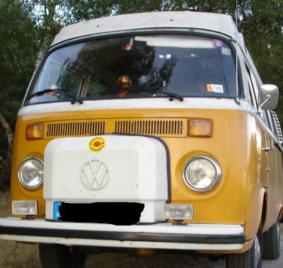

Ich habe runde Lichter.. und sollten original sein, oder sind sie es nicht? 1977er

Runde sind nicht original bei einem 1977.Andi hat geschrieben:Ich habe runde Lichter.. und sollten original sein, oder sind sie es nicht? 1977er
Schau Dir mal die Prospekte an.
Ab August 1972 bis zum Ende findet man dort erst Nebelscheinwerfer im Schlechtwetterpaket - eckige!
Bei frühen Modellen gab es keine von VW Deutschland - aber teilweise runde in Schweden und anderen nebeligen Ländern.
