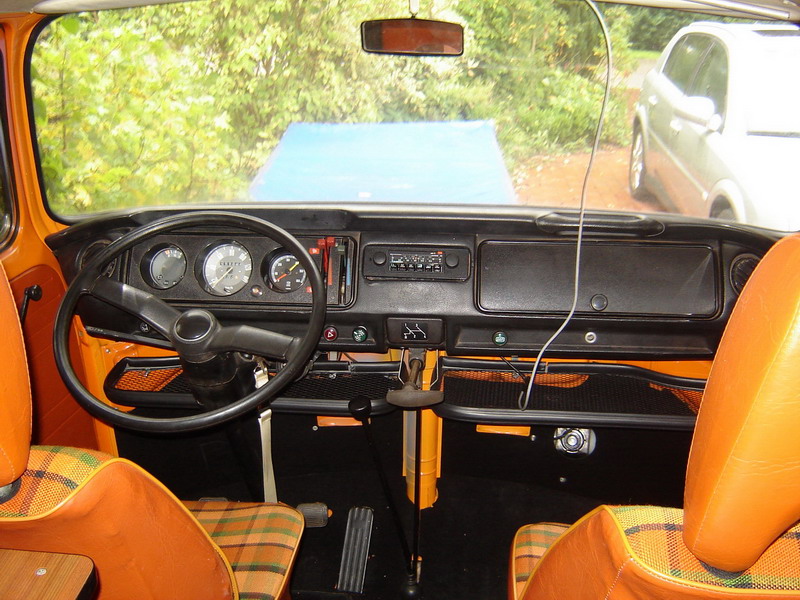

es gibt auch noch eine weitere Möglichkeit einen Drehzahlmesser zu installieren. Und zwar wird mein VDO Drehzahlmesser einfach in die Klemme 15, zwischen Zündanlassschalter und Klemme 15 richtung Motorraum, eingessetzt. Ziemlich einfach und es müssen keine zusätzlichen Strippen zum Motorraum gezogen werden.
Das ganze funktioniert so, dass der durch die Zündung entstehende Spannungsabfall proportional zur Drehzahl ist, und somit als Signal verwendet werden kann.

Stephan, wo hattest du den DZM her, unter der Typennummer die du in den anderen Thread gepostet hat findet man bei Google genau ein Ergebnis: Eben jenen Thread ;) (Ohne "Drehzahlmesser" kommen noch paar mehr, allerdings nutzlose, Ergebnisse)
Meine Uhr wurde auch schon von potentiellen zukünftigen Beifahrern mit bösen Ohren gehört. Und einen DZM würde mir gefallen. Und so ganz ohne Kabelverlegung nach hinten ist das ja eine saubere Sache...
Noch eine OT Frage, was ist das für eine Ablage die du bei drin hast (hattest?). Mit dem schwarzen Leder(?) Rand und Netz finde ich das ansprechender als die Bambusteile....

Der Drehzahlmesser war bereits im Bus eingebaut als ich ihn bekommen habe.
Laut Erstbesitzer hat er den Drehzahlmesser und die Öl-Temperaturanzeige damals bei Westfalia bestellt und die haben das auch so eingebaut. Von Modellen mit dieser Anschlussart gibt es aber auch noch weitere, die allerdings aus dem Käfer. Daher hatte ich auch die Idee, den so anzuschließen.

die Ablage ist eine Kamei- Ablage, die es in den 70ern im Zubehör gab.
