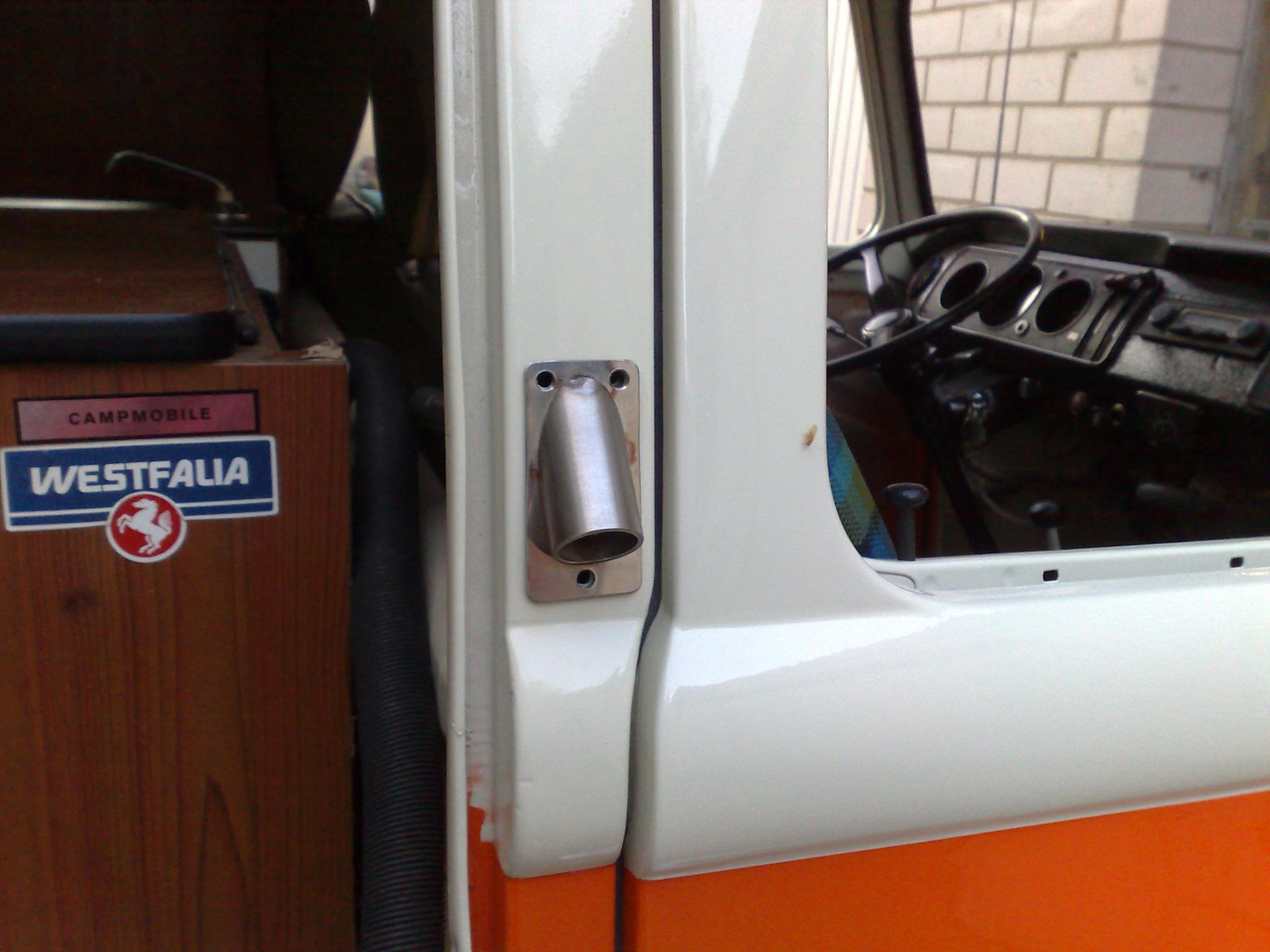

ich habe das damals so gelöst, da gab es noch kein Teil zu kaufen :
Gruß Christian

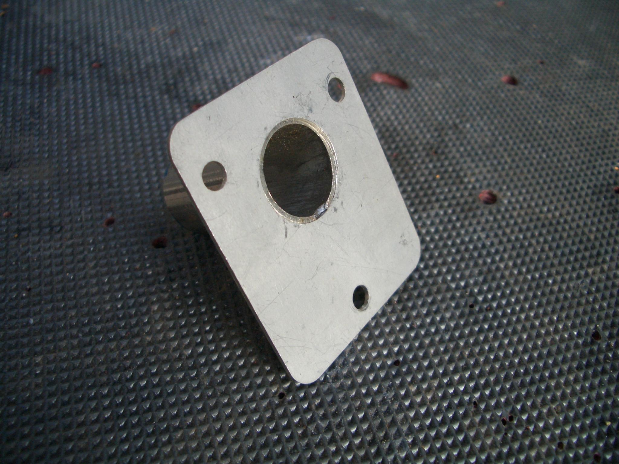

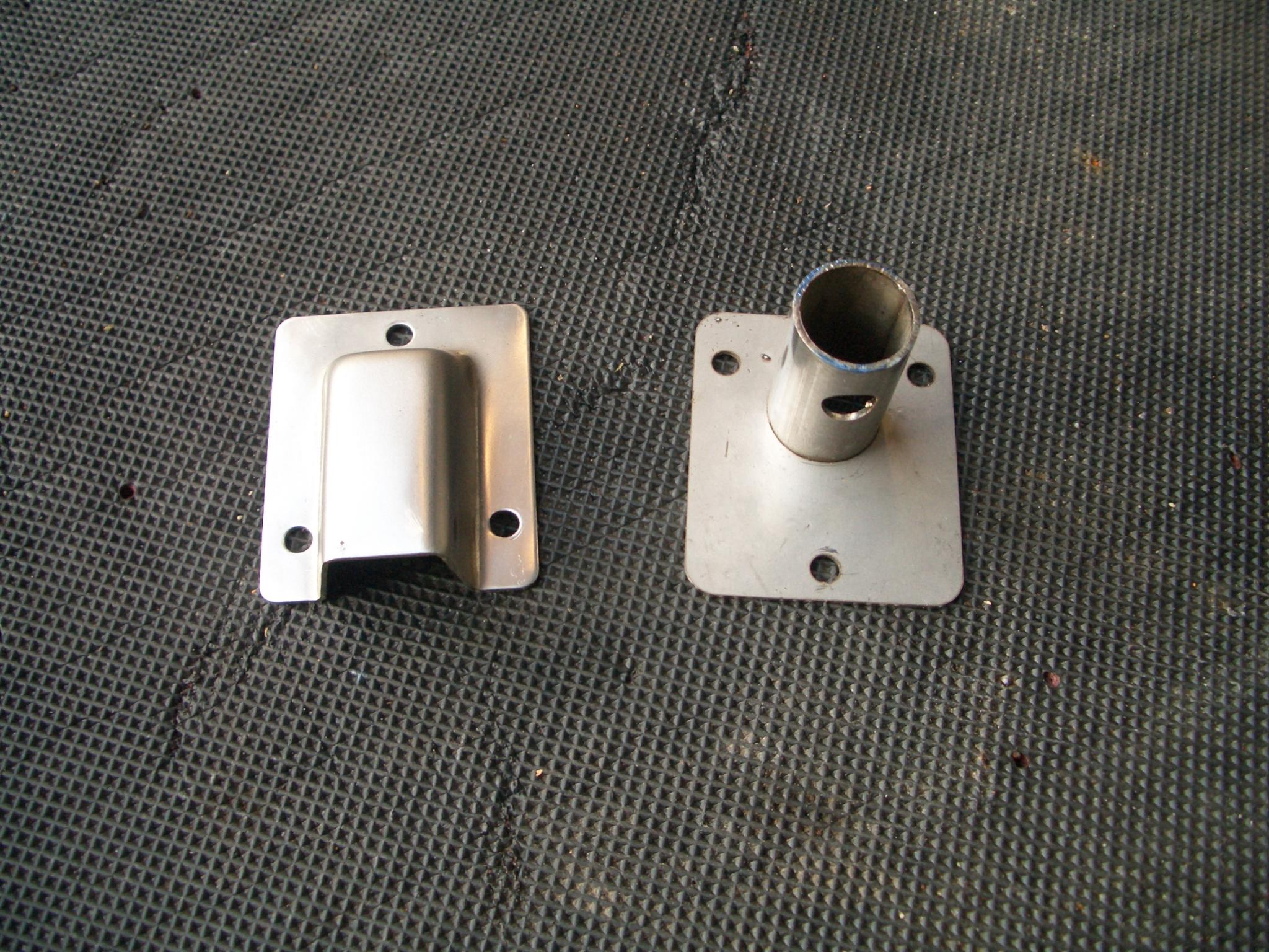

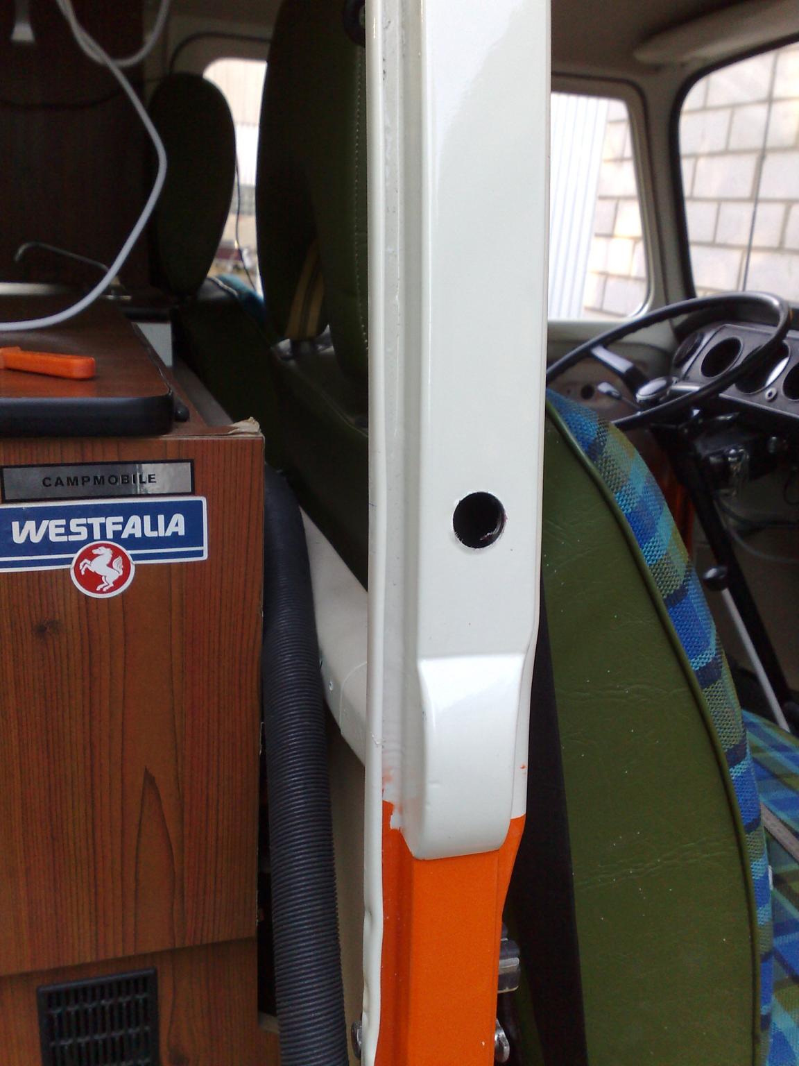

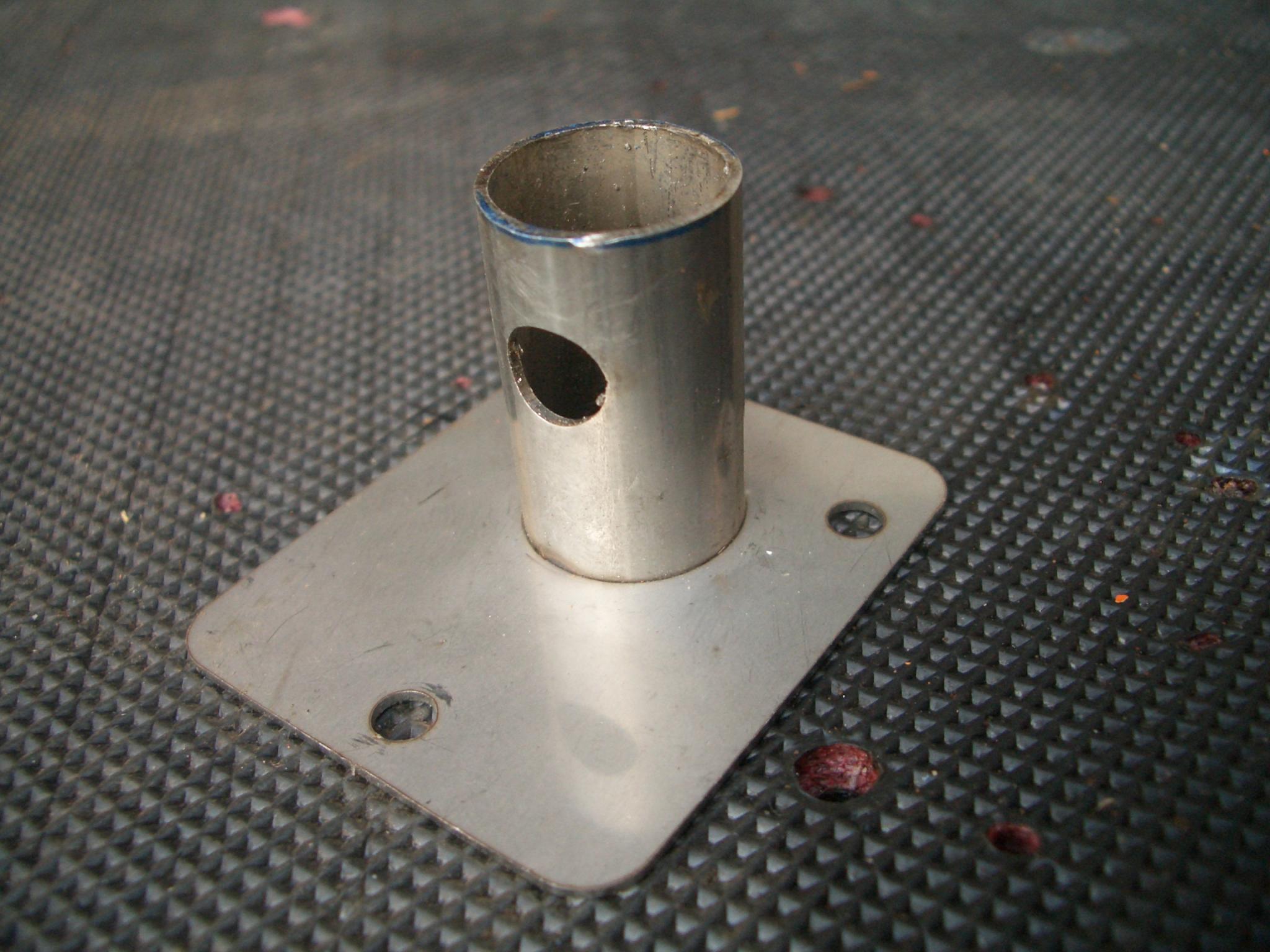

Hallo Christoph,
hier die gewuenschten Bilder
Yellow Busmarine
