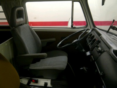

Re: T3 Pilotensitze im T2b pssen die Armlehnen?
Hi Thomas,
bei mir hat es gepasst.
Ist allerdings nur noch Platz ein Blatt Papier.
Grüße aus der Pfalz
Tom
Grüße aus der Pfalz
Tom
Passt ohne Lüftungskanal an der Türe rein

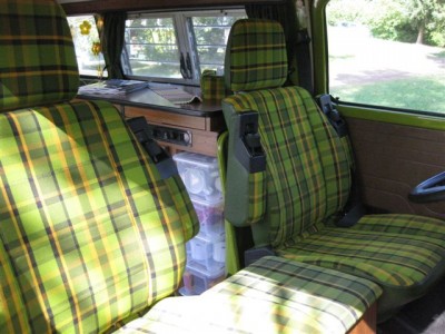

Die Kopfstützen vom T3 haben ja ein Loch. Dieses sieht nicht sehr schön im T2 aus. Kann man dieses Loch irgendwie schließen, so dass man es nachher nicht mehr sieht? Ich würde die Kopfstütze auch mit Stoff beziehen lassen.
Wenn ich mir welche kaufe sollen diese anschließen Westfalia Orange bezogen werden. Das sieht dann bestimmt schick im Bulli aus
kann mir jemand helfen?
So soll es sein, halt nur Karo Orange
Gruß Bullitommi

Hi Bullitommi,bullitommi hat geschrieben: Wenn ich mir welche kaufe sollen diese anschließen Westfalia Orange bezogen werden. Das sieht dann bestimmt schick im Bulli aus
das wichtigste sind erst einmal gute Schnittmuster.
Damit kannst du dann die Stoffe zurecht schneiden und vor dem Nähen mit Stecknadel zusammen stecken.
Ich habe bei mir die Schnittmuster von den zusammengenähten original Bezügen abgenommen.
Das ist extrem mühsam gewesen, da es sich ja um dreidimensionale Teile handelt, die auf zweidimensionales Papier müssen.
Aber das ist mir wohl trotzdem recht gut gelungen. Es bilden sich nur zwei minimale Falten in der Rückenlehne Richtung Sitzfläche.
(Gegen 5€ Gebühr und ein Bier beim nächsten Treffen könnte ich dir meine Schnittmuster abzeichnen und zuschicken.)
Einfacher ist es, die originalen Sitzbezüge aufzutrennen und dann als Vorlage zu verwenden.
Das wird wahrscheinlich etwas genauer werden. Ich hatte die originalen damals zusammen gelassen,
da die in sehr gutem Zustand waren. Die habe ich für knapp 200€ wieder bei Ebay verkauft.
Ich bin selber überrascht gewesen, wie hoch die 1€ Auktion geklettert ist. Ich hatte da eigentlich mit 50€ gerechnet.
Wenn du dann die Schnittmuster hast, den Stoff zurecht schneiden.
Hier aber bitte auf die Symmetrie der Karo Stoffe achten.
Da musst du etwas schieben, um einen Kompromiss zwischen Verschnitt und Optik zu erreichen.
Als Bezugsstoff empfehle ich dir die Bessere Variante vom Markt zu nehmen.
Es gibt den normalen Stoff und dann noch Stoff der auf der Rückseite gummiert ist.
Der gummierte ist deutlich besser von der Qualität und lässt sich aus meiner Sicht auch besser verarbeiten.
Unterscheiden kann man die Stoffe an der Breite. Der billige ist 160cm breit und der bessere ist 150cm breit.
Unter den Stoff gehört dann noch 1cm dicker Stoffkaschierter Schaumstoff.
Den habe ich mit Latexkleber auf die zugeschnittenen Stoffstücke geklebt.
Dann die einzelnen Stücke mit Stecknadeln zusammen stecken und anfangen zu nähen.
Vorher mit Probestücken das Verhalten der Nähmaschine studieren.
Die muss ja nun Kunstleder, gummierten Stoff und 1cm Schaumstoff verarbeiten.
Da kommt die schon mal ins Schwitzen. Ich habe mir dafür eine alte Pfaff bei Ebay ersteigert,
die hat das recht gut geschafft.
Das problematischste war der Pappstreifen an der Kunstleder Unterkante.
Den musste ich von Hand annähen, da hier die Maschine an der Leistungsgrenze war.
