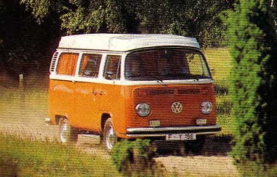

schau mal auf meine Website unter Literatur, Prospekte, Campingwagen:
http://www.vw-t2-bulli.de/index.php?de- ... res-camper
Da finden sich bei den Westis nur Chromspiegel - ob VW- oder VW-USA- oder Westfalia-Prospekt.
