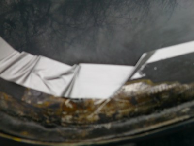

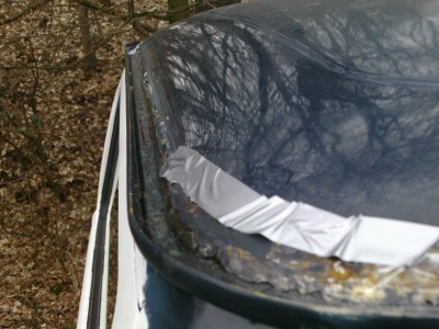

Jetzt haben wir das Problem, das die rechte Regenrinne an der Ecke durchgerostet ist und auch der Innenlängsträger total dahin ist.
Ich habe ihn in mehreren Werkstätten vorgestellt, aber keiner möchte das wirklich reparieren.
Ich habe jetzt Reparaturbleche für die Rinne gekauft, die aber leider gerade sind und nicht um die Ecke gehen.
Hat jemand so was schon mal gemacht und würde das für mich reparieren oder kennt jemanden?
Vielleicht könnte man ja auch aus einem Schlachtbulli die Ecke rausschneiden?
Ich wäre für jeden Tipp dankbar, da ich irgendwie allein nicht weiter komme.

Hi Petra,
mach doch am besten mal Bilder von den beiden Stellen und stell sie hier ein, dann kann man mehr sagen.

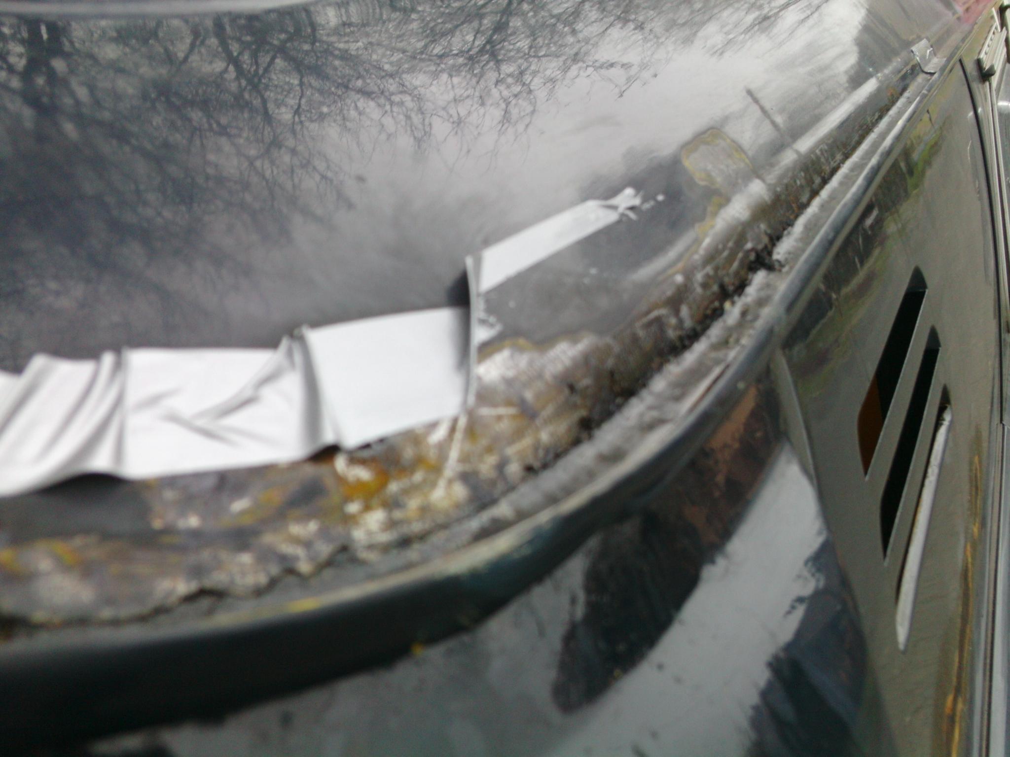

Re: Regenrinne T2a durchgerostet
ich technisches Embryo hab die Bilder gemacht und hoffe, man kann erkennen, worauf es ankommt.
frag mal bei dem hier an, er bietet zumindest ein passendes Reparaturblech für den T1 Bus an.
Eventuell kann er das auch für den T2 besorgen, oder mit dem vom T1 probieren.
Würde die "Regenrinne Ecke hinten" und die "Dachkante hinten" bestellen (ggf. noch das gerade Stück Dachkante), das sollte ausreichen für den Schaden.
Die Reparatur sollte eigentlich jeder Karosseriebauer hinbekommen, nur nicht jeder will sowas machen.

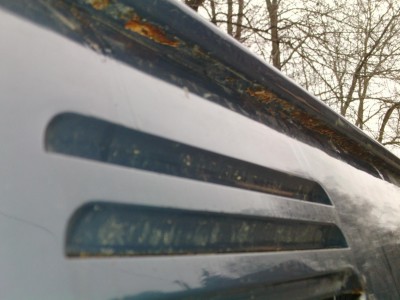

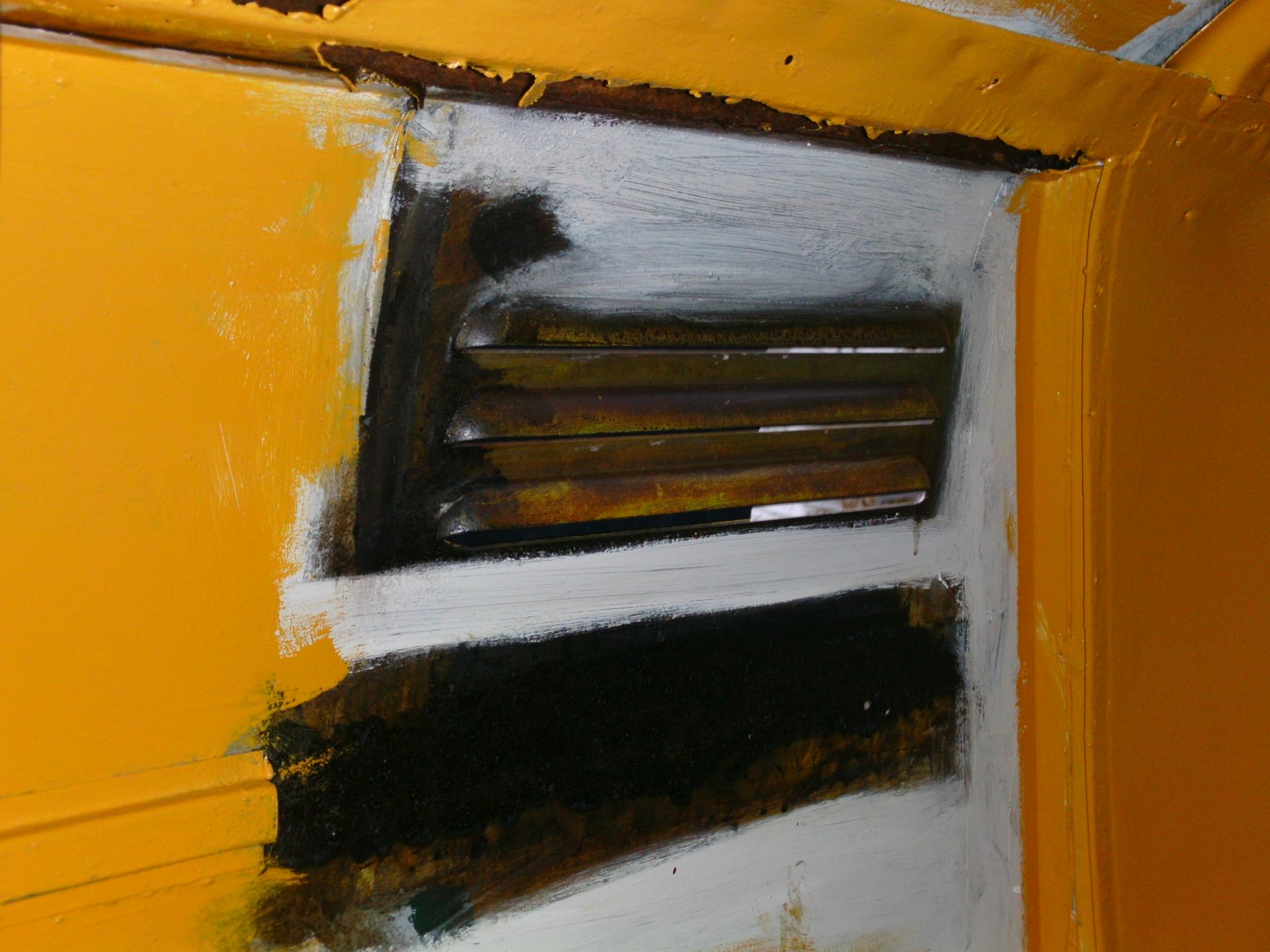

Bei den Lüftungsschlitzen, die der -Kasten normalerweise als Belüftung hat - die da wohl nachträglich eingeschweißt wurden (?) - ist doch was falsch? da fällt doch der Regen und Dreck direkt ins Auto!
Die Lüftungsschlitze wollte ich sowieso zumachen, find sie auch sehr merkwürdig.
Hallo Petra.
Nein, nein... nicht zumachen. Die sind schon sinnvoll in sachen Belüftung.
Allerdings hat irgendjemand wohl zu tief ins Glas geschaut beim einschweissen...
