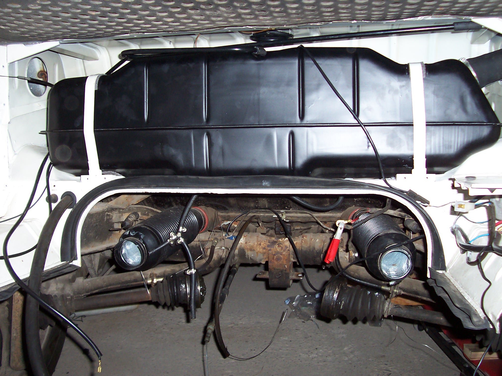

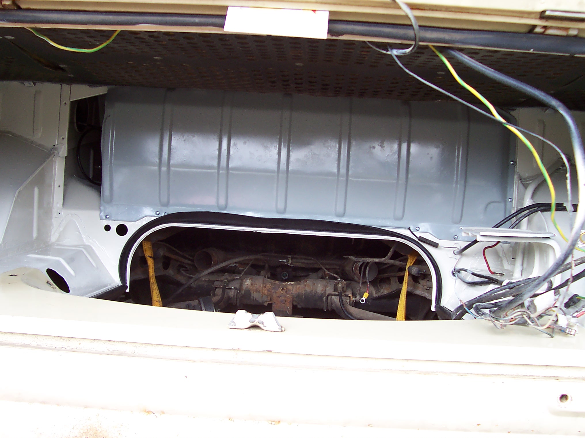

Fotos:
Verkabelung: graues Kabel mit dem Kabelschuh gehört an die Anschlussfahne, das braune Kabel unter eine Schraube des Tankgebers und das andere Ende mit einer Blechschraube in den Querträger oben. Das graue Kabel (im schwarzen Schlauch drin) ist einfach unter die Tanktrennwand geklemmt und im Motorraum am Steckverbinder angeschlossen (liegt im Bild auf der Motorraumdichtung auf). Vom Steckverbinder aus geht das Kabel weiter zur Tankanzeige im Armaturenbrett - d.h. bevor du alles zumachst, mal kurz testen.
Hier nochmal das Ganze im eingebauten Zustand - s. das o.g. Kabel.

wenn du in Romans vorletztes Foto rein-zoomst, dann erkennst du Filzpolster, die unter den Spannbändern und unter dem Tank eingelegt sind. Achte darauf, daß die vorhanden sind.
