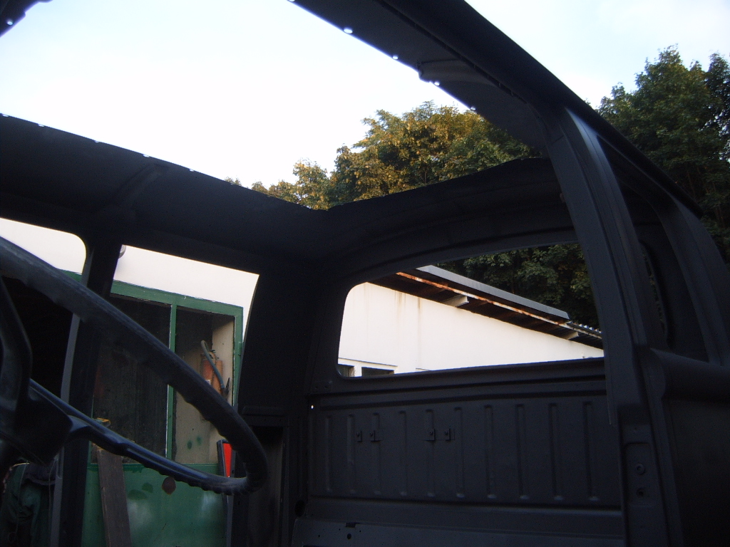

Faltdach ist gut:-) bei der Doka bot sich das vom twingo an.
peter-dd
- Beiträge: 438
- Registriert: 23.07.2007 18:07
Re: Faltdach im T2?
anprobe

klingt ja cool, die Twingo Dächer sind auch reltiv günstig zu haben und sollen von der qualität ganz gut sein, hab ich jetzt so rausgefunden...
Weiß jemand wie breit und lang die Öffnung von denen ist. Nur um Abzuschätzen, wie das im Bus aussehen würde.
Das Bild von der Doka ist schon Top, aber um die Länge abzuschätzen etwas schlecht!!

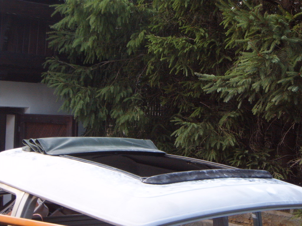

kannst von mir für 30 euro eins haben fehlt aber der Spoiler vorn und die Muttern. das habe ich zum anprobieren damlas gekauft und dann für 120 e ein tippi toppi Teil gekauf.

ist das Dach sonst noch gut in schuss und soweit wasserdicht? Hast du vll Bilder?
