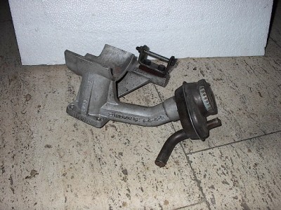

Es gab mal - oft bei Post-Modellen - einen anderen Lichtmaschinen-Sockel, bei dem der Öleinfüller durch das Keilriemenoval unterhalb der Lichtmaschine direkt nach hinten raus geführt wurde. Das ist genauso genial wie selten. Aber wenn eines auftaucht sollte man mal die Möglichkeit eines Nachgusses überprüfen. Wer hat einen betriebsbereiten Sandkasten? Infos bitte an mich!

Hab gerade ein Bild von dem von Torsten beschriebenen Öleinfüller gemacht.
Diese original VW Konstruktion ist aber für die Montage einer zweiten Lima
entwickelt worden. Drehstrom Lima wird von einer doppelten Riemenscheibe
und zweiten Keilriemen angetrieben. Platz war nur an Stelle des ursprünglichen
Einfüllers vorhanden, also muß dieser Einfüller zwischen Keilriemen Eins nach
hinten geführt werden.
Aber auch mit dem Serien Einfüller klappt das Nachfüllen gut wenn die ein Liter
Nachfülldose nur 3/4 gefüllt ist und man mit etwas Zeit das Überlaufen verhindert.
Gruß Martin

He Martin, da hätte ich drauf kommen können, daß Du im Funkmeßwagen son Ding spazierenträgst...
Gab es aber auch ohne Anschluß für die 2. LiMa.
Und wann gießen wir das Ding nach?
Gruß Torsten
Gruß Torsten
