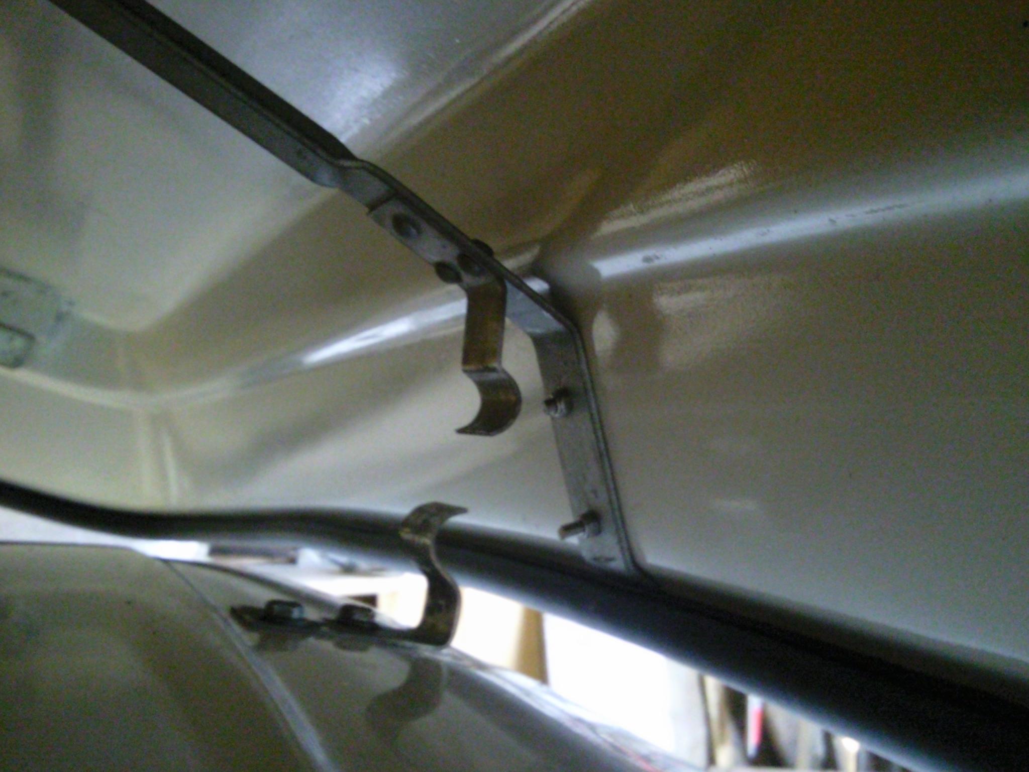

leider ist mir die Tüte mit den Schrauben, etc abhanden gekommen, jetzt weiss ich nicht wie das Aufstelldach, vorne angeschlagen, befestigt wird. Also irgendeine Halterung sitzt ja noch vorne in der Mitte, quasi oberhalb des Rückspiegels. Könnte mir irgendwer ein Foto von dem Halter posten, der oben auf dem Dach sitzt.
und weiss einer wo ich den bekommen kann?

Also das Bild würde mich auch interessieren vorallem auch von dem teil damit ich evtl. improvisieren kann. oder hat noch jemand so ein teil?

Die "Befestigung" hat den Sinn, dass das geschlossene Dach vorne nach unten und damit die Dichtung des Hubdaches auf das Busdach gedrückt wird. Sonst kann es nämlich passieren, dass sich das Dach beim Fahren leicht anhebt, und Regenwasser darunter eindringt. Dann wird das Auto abgestellt, und es kann dort drunter schön gären...
Foto könnte ich frühestens am Sonntag liefern.

ja bitte, ich brauche ein foto davon, muss mir da was einfallen lassen um das nachzubauen irgendwie

Hallo Andreas, hast du für uns ein Foto gemacht am Wochenende?

Bin leider nicht dazugekommen. Wird aber dieses Wochenende nachgeholt.

Anbei das Foto.
Ist leider nicht die beste Qualität, da mit dem Handy aufgenommen.

klasse, vielen dank. das hilft mir schon weiter
