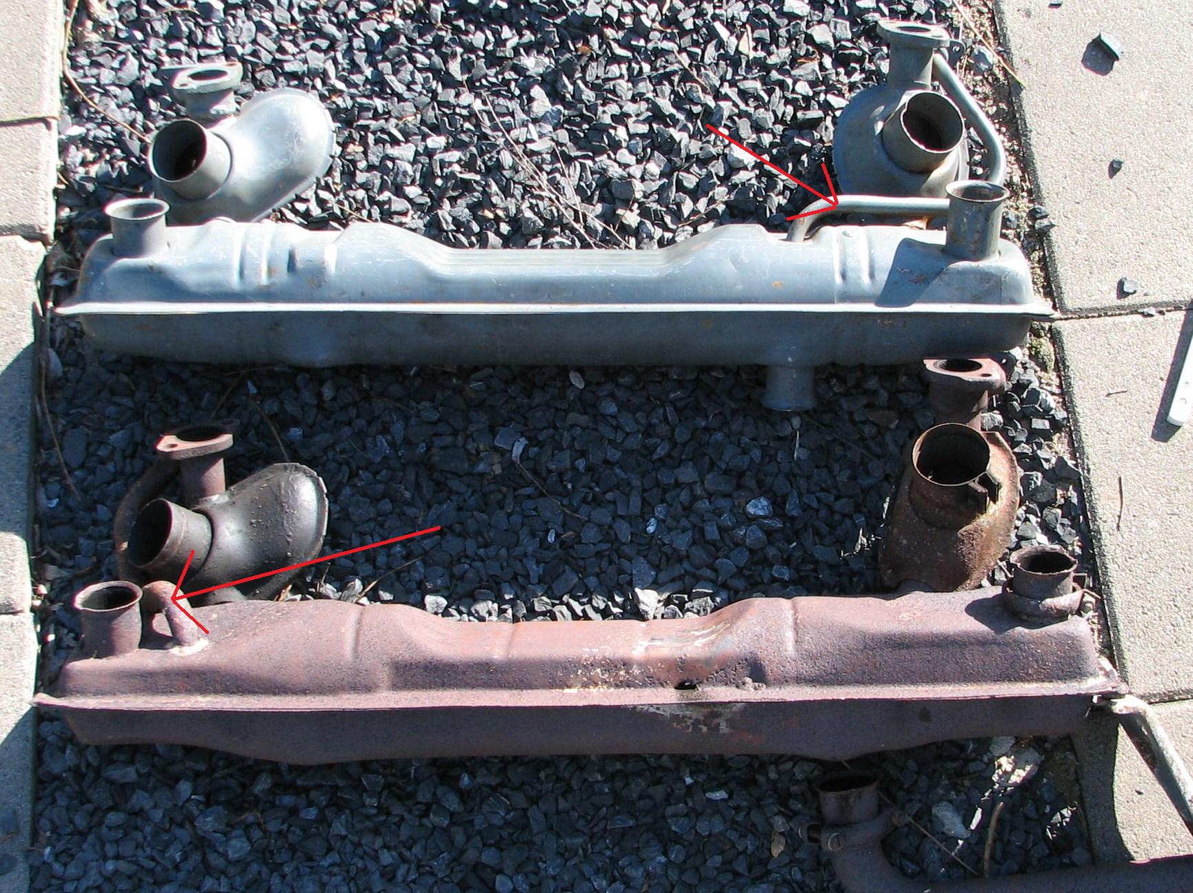

Hallo,ich wollte bei meinem T2a den Endtopf tauschen.
Ich hatte mir über ebay ein NOS Topf von Ernst ersteigert: 211 251 053 J
Typ 120 D Ausf. B

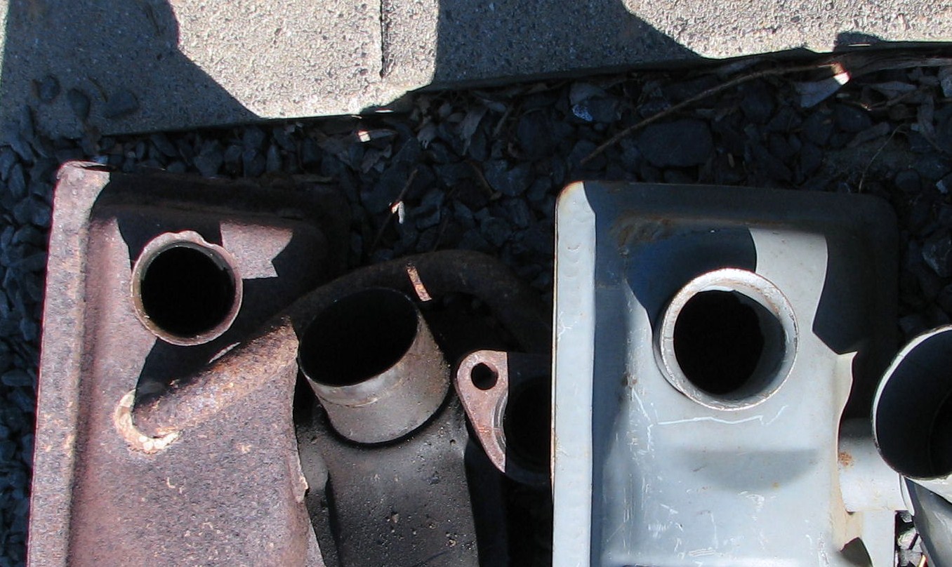

Das Teil passt leider nicht. Die beiden Krümmerrohre, die durch die Heizbirnen laufen
müssten wesentlich enger zusammen.
Die Mittenabstände der Endtopf-Anschlüsse des alten und neuen Topfs sind auch circa 20 mm unterschiedlich.
Auffällig ist auch, dass diese dünnen Ansaugluft-Vorwärmungsrohre (oder was das ist) spiegelverkehrt sind.
Frage: Benötigt man für einen T2a (Motor:AD Baujahr 1968) einen anderen Endtopf?

Ja, es gibt doch keine T2 mit 34 PS?(1967-1979)
Jetzt dämmerts mir auch wieder, ich bin davon ausgegangen, dass 211er Nummern Bauteile für den
T2 sind. Was ja auch so ist. Nur ist ja der Volksmund T1 ja eigentlich ein T2, genauso wie der T3.
Ein T1 ist glaub ich nur der Käfer.
Nur was hat das dann wieder zu bedeuten, ich denke, den hab ich??
http://der-shop.heiterweiter.com/produc ... Ernst.html

Phil 78 hat geschrieben: Nur was hat das dann wieder zu bedeuten, ich denke, den hab ich??
Der ist für den T1 mit 1300er/1500er Motor, Teilenummer ist ...051 R - du hast den vom 1200er mit ...053 J
Also: Finger weg von allen Endtöpfen mit Endnummer 053, die passen beim T2 nicht.
