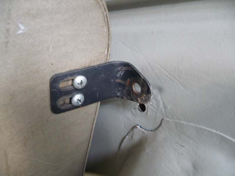

welche Schraubengröße (Durchmesser/Länge) brauche ich für die hintere Sitzbanklehne, die auf jeder Seite mit einer
Schraube fixiert wird?
Danke, Gruss Oliver

Re: Schraubengröße Sitzbankbefestigung
2 Stück Sechskantschrauben M6x18 und 2 Federscheiben B6x12x0,5 beim 71er.
Ausführlicher: Bildtafel 090-10:
Pos. 27.........N 010 216 12........Sechskantschraube M6x18.........bis Fgstnr. 213 2083 945
........................N 010 239 11.........Sechskantschraube M8x18........ab Fgstnr. 213 2083 946
Pos. 28.........N 012 226 5...........Federscheibe B6x12x0,5.............bis Fgstnr. 213 2083 945
Roman,
besten Dank - das hat mir sehr geholfen!
Grüße - Oliver
Grüße - Oliver
