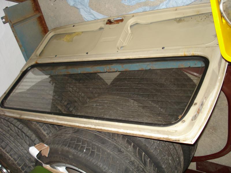

Heckklappe =Kofferraumklappe, die meinst du doch?
Auf jeden Fall sind die Aufnahmen für das Schloss und den Griff unterschiedlich. Der Griff bis 71ist deutlich größer und das Schloss wurde dann irgendwann komplett geändert von einer dreifachen Befestigung auf zwei Schrauben geändert. Es gibt also mehrere mögliche Kombinationen.
Peter*120
Peter*120
T2a/b Krankenwagen
Franz-Josef
- Beiträge: 1233
Re: Unterschiede Heckklappe
Vielen Dank schon einmal.
Ich stell mal ein Bild rein - Vielleicht wird es dann deutlicher.
Gruss Franz-Josef
Gruss Franz-Josef
FW177
- Beiträge: 3383
- Registriert: 03.01.2008 18:54
Dann sind's tatsächlich die Löcher der Heckklappe und das Schloß. Deswegen hab ich auch noch das schön verchromte was nicht in den b passt
