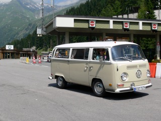

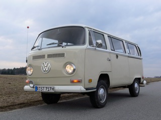

In Bayern wüsste ich jd ... aber für eine maßvolle Tieferlegung sollte doch eine Vorderachse mit Rasterplatten ausreichen? Also bei mir ist der Fahrkomfort perfekt, vorne waren es
am Schluss gute 10 cm und hinten innen und aussen 9 Zähne verdreht, also ca. 5 - 8 cm!
Für das H-Kennzeichen waren bei meiner Werkstatt rote Konis Pflicht, ist aber auch gut so! Die Anschläge an der VA wurde umgeschweisst, Safety first!
Guckst du hier, Achse kaufen, einbauen und dann Spur/ Sturz einstellen und Tüv-en lassen: http://boxer-shop.de
Das verdrehen der Drehstäbe hinten ist wirklich kein Akt, kann man gut selber machen!
Grüße, Sebastian
vorher:
nachher:

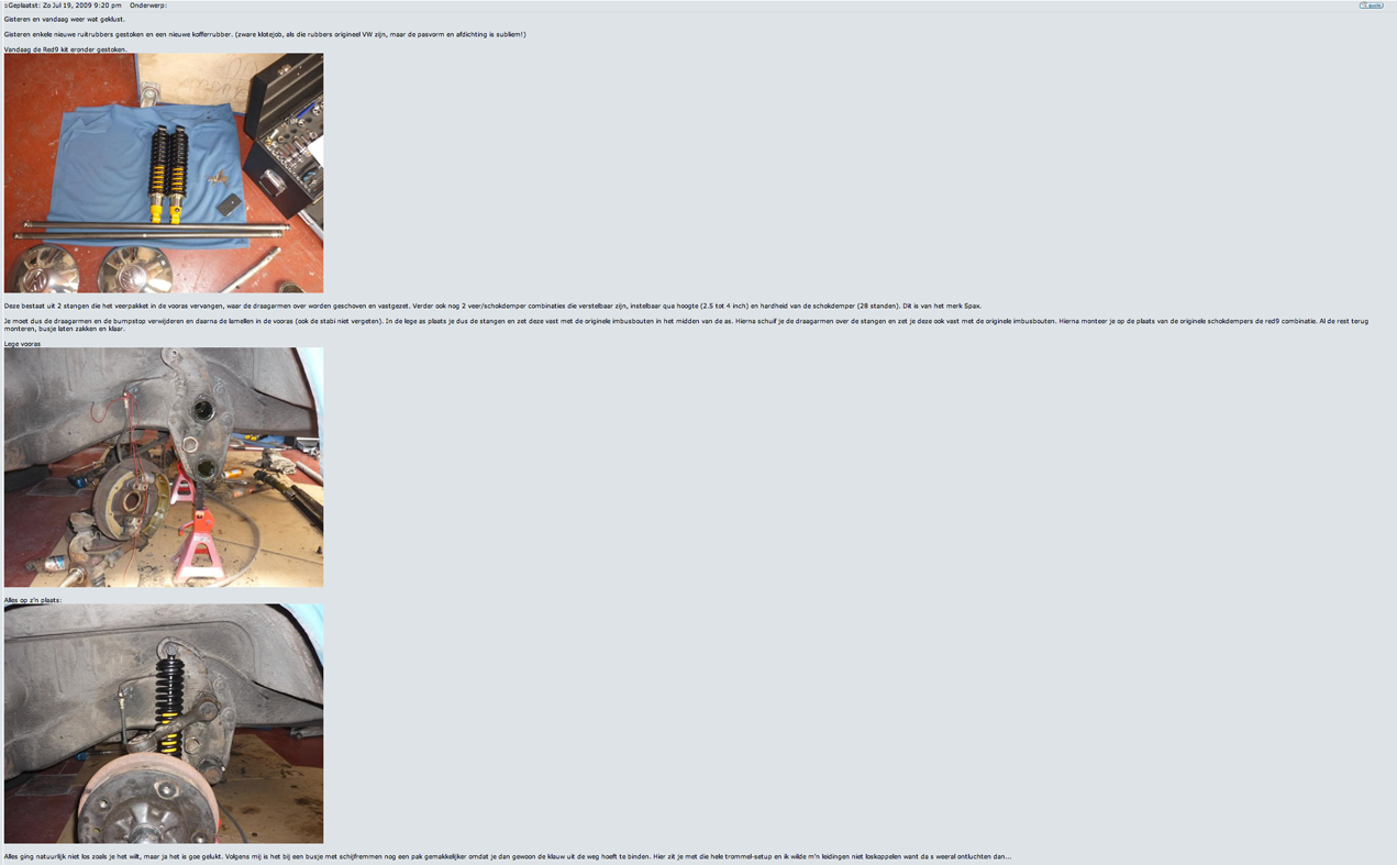

Guten Morgen es gibt glaube ich noch eine ander möglichkeit nml, RED 9 kit
ich versuche es mal zu übersetzen:
Red 9 design Tieferlegeungs set für T2a und T2b Modelle.
Die beste und einfachste Möglichkeit die es gibt
Einstellbar in höhe und härte bis 12cm
Sehr gute Fahreigenschaften
Einfach selber zu machen ohne spezielle Werkzeuge.
Es braucht NICHTS Geschweisst zu werden.
Ein Schleifgerät notwendig um der Anschlag zu entfernen.
Kosten 475 euro.
Ich weiss nicht wie der Deutsche TÜV dies Bewertet?
link:
http://shop.aircooled.nl/index.php?main ... ucts_id=41
