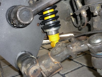

Die originalen Federpakete werden durch frei drehbare Stäbe ersetzt. Die Dämpfung und Federung übernimmt ein in der Höhe und Härte verstellbares Federbein. Quasi ein Gewindefahrwerk.
Wer es ganz einfach haben will, kann auch einen kompletten Achskörper von Red9 einbauen. Auch interessant für die, deren Achse in schlechtem Zustand ist.
Reto
Beiträge: 40
Registriert: 08.10.2007 10:57
Wohnort: Unterfranken
Re: t2a massvoll tieferlegen - firmensuche
Beitrag von Reto » 08.04.2011 18:55
Fotos:
