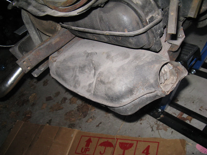

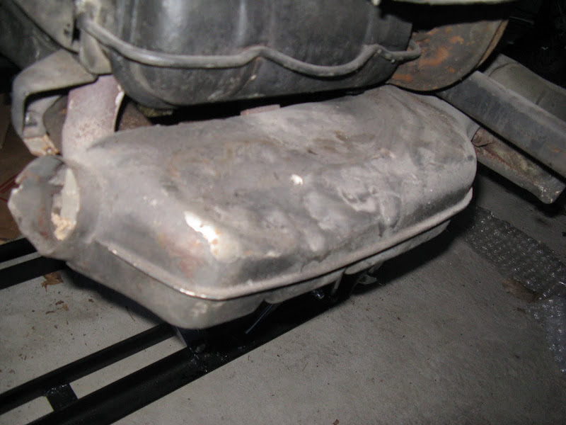

Habe an meine AP originale Wärmetauscher, leider hat der Vorbesitzer seine Wut dran ausgelassen, beide sind oben eingedellt (bis auf die Lamellen denke ich).
Soll ich sie gegen Nachbauten tauschen (3 Lamellen), oder lieber dran lassen? Wie sieht es mit Durchlass wegen Verengung aus?
Die Originalen haben zwar Rost aber keine Durchrostung.
eine Idee war, von außen einen Nagel anschweißen und kräftig ziehen....

Meine Wärmetauscher sehen noch etwas rostiger aus Aber ich werd zunächst versuchen sie zu reparieren. Wenn das nicht klappt kann ich mir immer noch neue kaufen.
Die Frage die sich mir da aber noch stellt: Hat schon mal jemand die Dinger aufgeflext, um sie auch innen wieder tiptop herzurichten, UND anschliessend wieder heile zusammen bekommen?

hallo
hab die dinger vom typ1 mal zerlegt.
hab die bördelung aufgemacht und die bleche so entfernen können.
hab sie dann sandgestrahlt und lackiert.
sind eig ohne probleme wieder wieder draufgegangen. nur muss man halt ein bisschen aufpassen, dass man die bördelung nicht abbricht beim aufbiegen.

die orig. Wärmetauscher aufarbeiten/ausbeulen. Die Repro-Dinger sind teuer und schlecht!
Benutze mal die Suche, dann weißt Du was ich meine....
