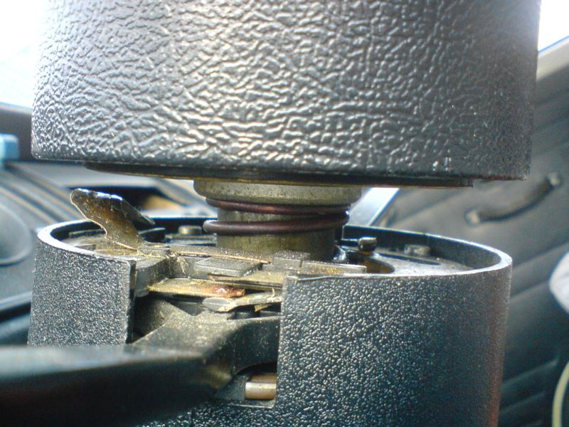

ich habe nun endlich das gewünschte Scirocco TS-Lenkrad aufgetrieben (das ich schon immer haben wollte).... nun brauche ich eure Hilfe :cry:
Seht euch die Photos an. Das Lenkrad ist ca. 1cm zu hoch auf der Lenksäule, so daß Hupe und Blinkerrückstellung natürlich nicht funktionieren. Der Schleifring mit Rückstellnase ist identisch mit dem orig. Lenkrad und würde passen. Ist geschraubt u. könnte getauscht werden. Bringt mich aber nicht weiter. Die Aufnahme der Lenksäulenachse ist bei dem TS Lenkrad weiter unten, denke ich!?
Dadurch kommt das TS Lenkrad zu hoch.
Einen 1cm starken Distanzring zwischen Schleifring und Nabe zu legen, finde ich nicht soo toll. Das Lenkrad ist mir einfach zu hoch.
Ich hatte mir extra das Scirocco-Lenkrad besorgt, da es nicht geschüsselt ist, wie das Passat-Lenkrad. Damit ich nicht so hoch komme...
Wenn ich den einen Zentimeter runter komme, das wäre perfekt :!: Wie könnte ich das Problem lösen? Lenksäule unten kürzen? Dann paßt es aber nicht mehr mit dem Lenkschloß? Habt Ihr Vorschläge?

es gab noch das Passat TS Lenkrad, welches ähnlich aussah, aber nicht so flach durch leicht angewinkelte Speichen... dieses hab ich irgendwo in einem englischen oder US Bulli Buch mal eingebaut gesehen.
Mein letztes Passat TS Lenkrad hab ich aber vor 6 Jahren verkauft... kein Detailphotos oder Erinnerungen zur Befestigung mehr... vielleicht gibt es da unterschiede???

hab eben einfach mal ge-google-t nach "vw t2 bulli passat ts lenkrad" - und da findet sich ein Kandidat zum Fragen online:
http://www.mausili.com/ bzw bulli@mausili.com bzw hier im Forum Grzmblfxx
Im Text steht "... gegen eins vom zeitgenössischen Passat TS. Dafür musste sogar die Lenksäule getauscht werden..."
Bilder hier:
http://www.mausili.com/IMG_1679.JPG
http://www.mausili.com/DSC08114.JPG

@Rolf-Stephan: genau, mit Grzmblfxx war ich vor dem Kauf des Lenkrades in Kontakt. Er hatte die Lenksäule tauschen müssen,
weil er eine T2a hat. Er hat eine Lenksäule vom b verbaut. Danach passte es plug'n play. Evtl. liegt es daran, dass er die Verkleidung
und den Blinkerschalter vom T2a drin hat? Vieleicht meldet er sich ja noch u. kann etwas dazu sagen.

@all: einfach die Nabe gegen eine passende tauschen fällt wohl auch aus, bei dem "Lochkreis" ?

habe ein "Spucknapf" probiert, und da ist es genau so - 1 cm Abstand zum Hupenschleifring. Von der Höhe find ich es OK, nachdem es kleiner ist braucht man mehr Kraft beim Einparken und die hat man wenn das Lenkrad näher ist.
Wenn wer einen Distanzring in eloxiertem Alu mit den entsprechenden Bohrungen fertigen lassen will - ich nehm auch einen :thumb:

Beim "a"-Modell (eigentlich bis Modelljahr 74) lässt sich der Blinkerschalter bzw. die Blinker-Wischerschalter-Kombination leicht in der Höhe anpassen. Ab Modelljahr 75 sollte das auch gehen, dazu muss man die Abreissschraube ausdrehen und beim Zusammenbau wieder ersetzen, s. RLF Seite 306. Ob man 1 cm damit überbrücken kann?

wenn ich das auf den Bilder richtig interpretiere, ist der Zahnkranz an der Lenksäule nicht weit genug nach unten "geschliffen".
Oder Umgekehrt gesehen der Zahnkranz im Scirocco Lenkrad zu lang.
An der Lenksäule den Zahnkranz zu verlängern sehe ich mal als aussichtslos an.
Da würde ich eher probieren an der Unterseite des Lenkrades 1cm ab zu fräsen.
Das hat auch den Vorteil, das der Bus noch ganz ist, wenn es nicht funktioniert und nur das Lenkrad hinüber ist...
