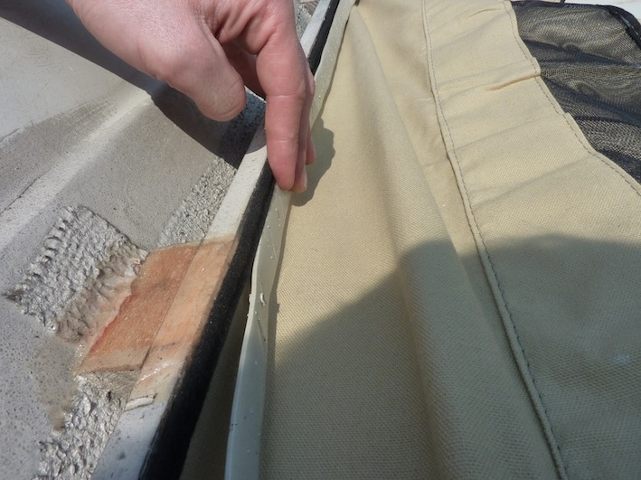

Den Beitrag kenn ich auswenig inzwischen. Und die Sache mit dem Keder ist klar.bigbug hat geschrieben:Auch diese Frage ist nicht zum ersten mal gestellt worden... Mit dem Zauberwort "Dachzelt" in der Forumssuche kommt man recht schnell (5. Vorschlag) zu diesem Thread: http://forum.bulli.org/viewtopic.php?f= ... t=dachzelt in dem am Ende der ersten Seite mehr als umfassend das Prozedere erklärt wird. Besonders die Sache mit dem Einschneiden des Keders ist transparent erklärt.
Es geht auch eher um das eintackern. Ich hab mal eben nen Foto gemacht wie ich den Stoff jetzt eintackern würde.
Ist das so richtig????

Hi Emma,
definitiv muss der Stoff erst oben "verdeckt angetackert werden, sonst haste nachher das hässliche Plastikband inklusive Klammern sichtbar im Innenraum
Das geht gar nicht !
Bei mir war es im Original auch verdeckt angetackert .
Also so war meine Reihenfolge:
Dach runter und umdrehen
Stoff innen reinlegen
All 4 Ecken vorheften
Das Stoffende sollte dann Richtung Oberkante der Holzleiste und nicht Richtung Flockhimmel! Aber nicht genau an der Holzleiste anlegen, sondern nur soweit, dass es von der Kunststoffleiste abgedeckt wird.
Dann mit nicht allzu vielen Klammern den Stoff gerade außenrumtackern. Ein Abstand von ca. 10cm reicht. Vorsicht! Stoff locker außenrumlegen, nicht spannen und stauen!!!
Dann die Kunststoffleiste antackern. Um ein Zerspringen zu verhindern hilft es die Leistte mit einem Heißluftföhn anzuwärmen, dann zerspringt sie überhaupt nicht !
Dann habe ich den Stoff im Dach liegen gelassen und mit ein paar Schnüren und Nägeln den Stoff vor dem Rausfallen beim umdrehen gehindert.
Dazu habe ich im Abstand von ca. 50cm an die Holzleisten ein kleines Nägelchen geschlagen, genauso gegenüber. Dann die Schnur rübergespannt und festgeknotet.
Dach aufsetzten und festschrauben.
Schnüre lösen und Stoff runterfallen lassen.
Achtung Dach NICHT ganz aufstellen beim unten Anschrauben! Bei der Spannung ist es kaum möglich den Keder unten unter die Aluleisten zu bekommen.
2 ausfahrbare Montagestützen helfen das Dach auf 3/4 Höhe zuhalten.
Ich hoffe das Zelt passt genau, damit hab ich keine Erfahrung. Ich hab meines 1 zu 1 nach dem Alten Stoff selber genäht.
Auf meinem Blog kannst Du ein kurzes Video vom Dach draufsetzten sehen. Allerding vom hinten angeschlagenen Dach
Viel Erfolg

Gnupf, habs heute Morgen natürlich falsch angetackert.
Bei mir wäre jetzt die Plastik Leiste sichtbar.
Argh, werde es dann morgen halt noch mal los machen.
Zum Glück ist es noch nicht auf dem Bus montiert.
