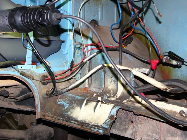

in der Mulde neben dem Tankstutzen befindet sich ein Loch, von dem ich immer glaubte, es leite beim übergeflossenen Sprit nach "unten". Nachdem es im letzten Jahr anhaltend viel geregnet hatte, stand die ganze Mulde hinter der Tankklappe voll Wasser, sprich das Röhrchen -wo immer es hinführt - scheint verstopft. Meine Versuche es freizustochern scheitern. Weiß jemand wohin dieses Röhrchen führt? Dann knn ich es vielleicht vom anderen Ende her versuchen.

das Röhrchen dürfte das im Motorraum rechts, in Fahrtrichtung vor der Batterieecke, über dem Radkasten sein.
siehe:

Ja Super, es endet bei mir im Längsträger, bzw. ragt bißchen da heraus.
DANKE!!

sorry, natürlich nicht IM, sondern neben dem Längsträger. Rohr ist wieder frei, Wasser kann ablaufen.
