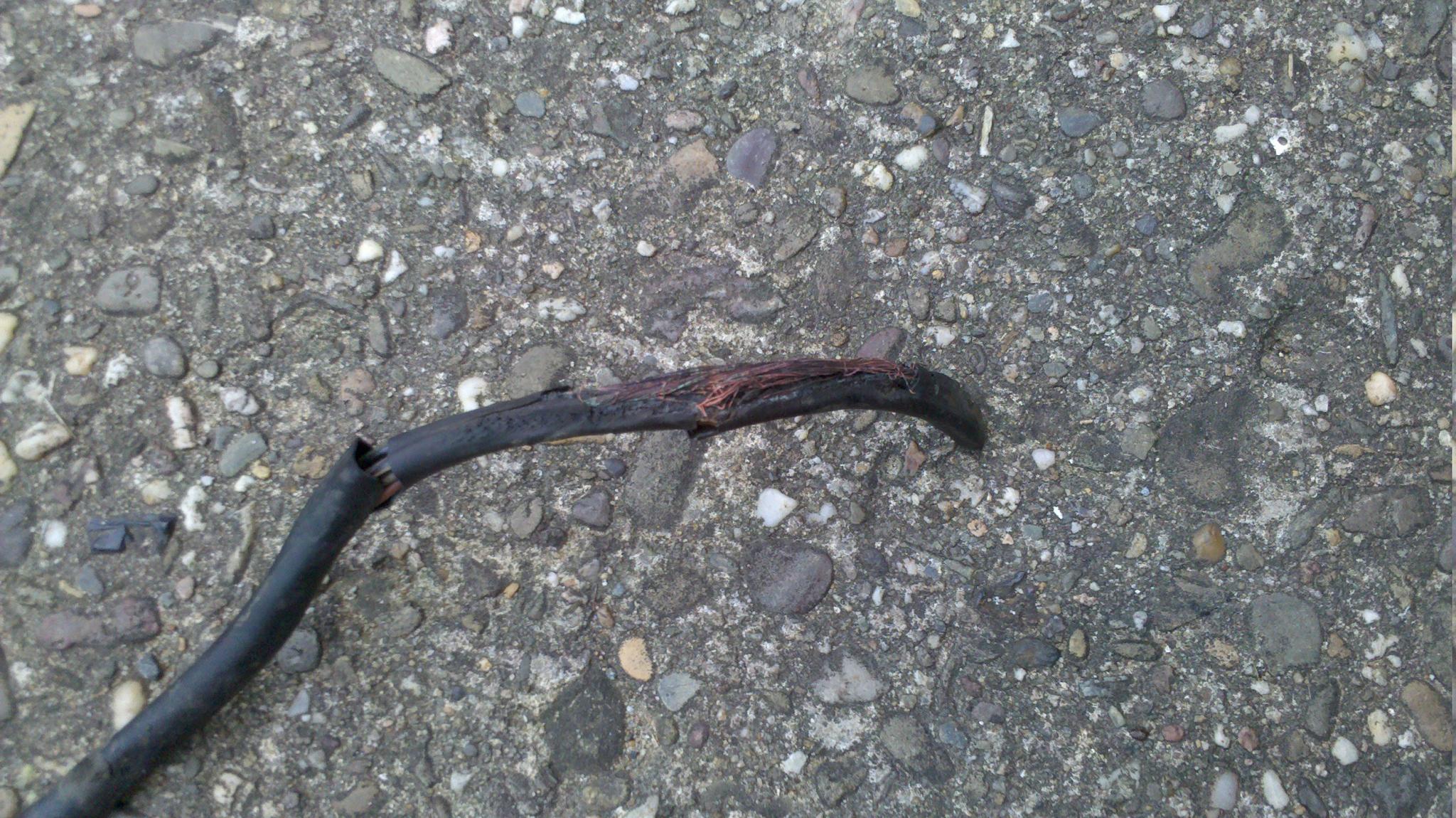

Moin Polle,
Ich hatte das gleiche Verhalten im letzten Jahr. Entweder so 'ne ganz langsame Frequenz wie du es beschreibst, oder, im späteren Stadium dann ein durchgehend leuchtendes Blinklicht, mit langsam pulsierenden heller/dunkler :)
Bushoehle hatte den Übeltäter schnell gefunden: Es war die Verkabelung der AHK, die war wohl zu nah am Auspuff verlegt und in sich zusammngeschmolzen.
AHK(+Steckdise) hast du ja auch, für deine Feldküche... :wink:
Frag mich jetzt nicht wie du das testen kannst...Andreas hat das Kabel einfach rausgeschnitten, danach war alles ok :mrgreen: (doofer Test, wenn es das nicht ist). Aber kannst ja mal schauen ob an der Steckdose und deren Verkabelung zumindest optisch alles i.O. ist...
