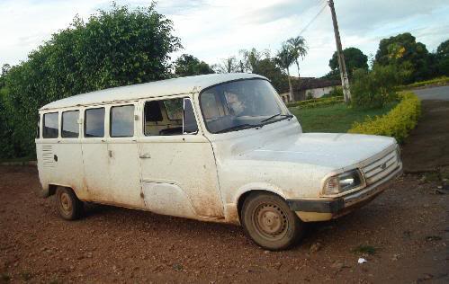

Hallo Ulme, falls du einen besseren (noch besseren) Unfallschutz suchst, mal an sowas denken
Grüße, Andreas
