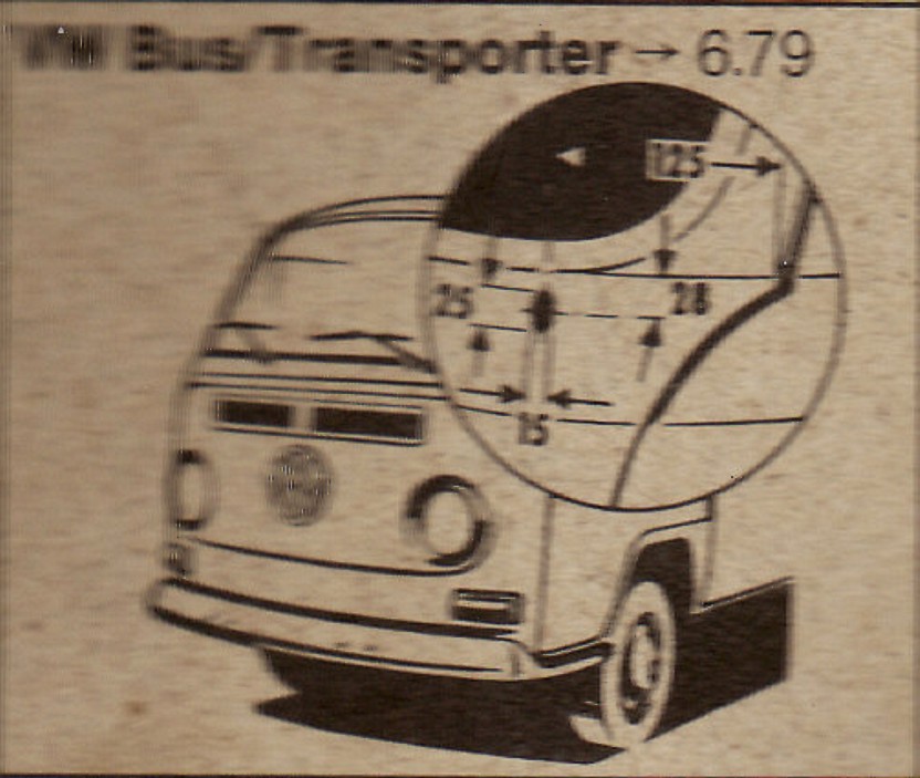

schau mal auf meiner Website unter Literartur, Dokumente, Hirschmann Antenne... da findest Du eine Einbauschablone:
http://www.vw-t2-bulli.de/index.php?de-books-documents
Viel Erfolg beim Bohren und Feilen!

Das Loch bohren geht auch ganz leicht. Du bohrst ein großes rundes Loch.
Im Anschluß nimmst Du dann einen ca.3mm Bohrer und bohrst anhand der Schablone die obere und untere Rundung nach.
Dieses geht recht flott. Jetzt nimmst Du dir eine halbrund Pfeile und pfeilst Dich langsam zu den Rändern hin. Zwischedurch immer mal wieder
prüfen ob die Antenne schon paßt. Ein kleiner tipp noch: Klebe den Lack drumherum mit Klebeband ab.
Solltest Du mal abrutschen, so versaust du Dir nicht gleich den ganzen Lack.
