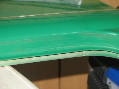

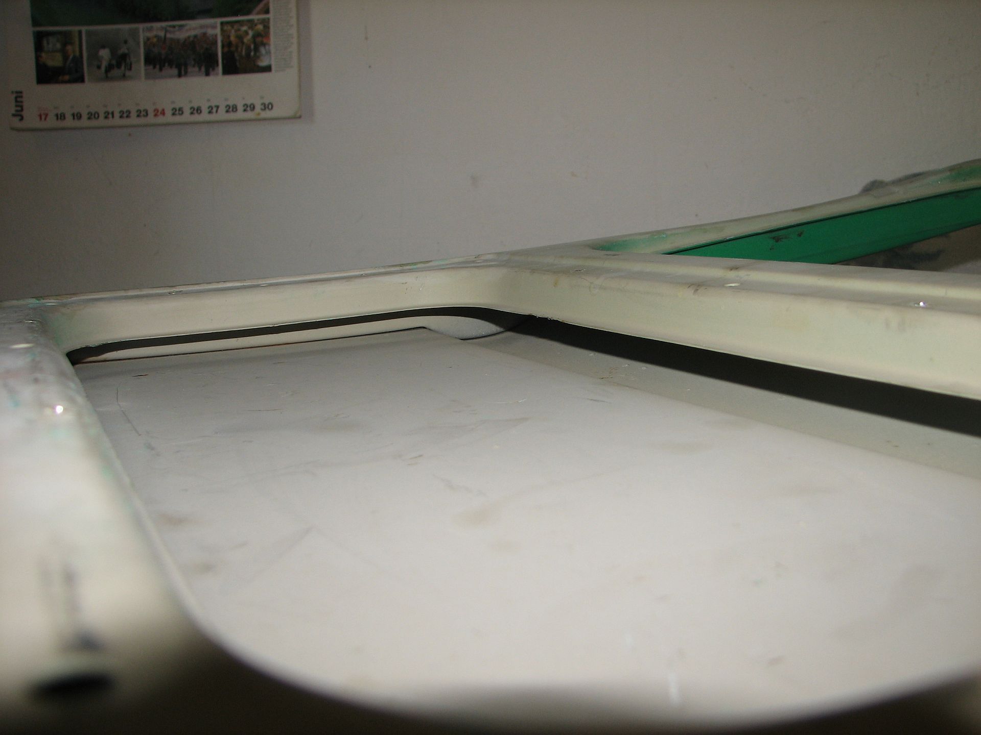

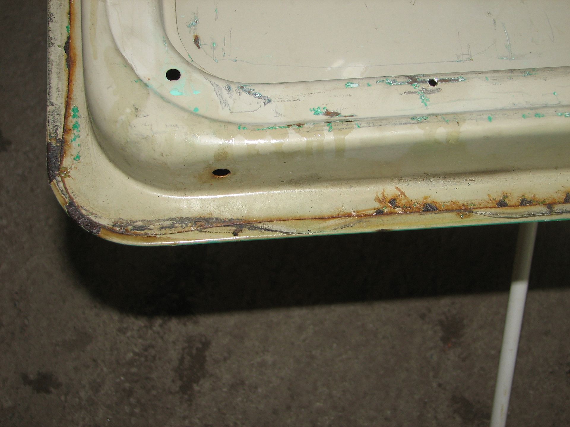

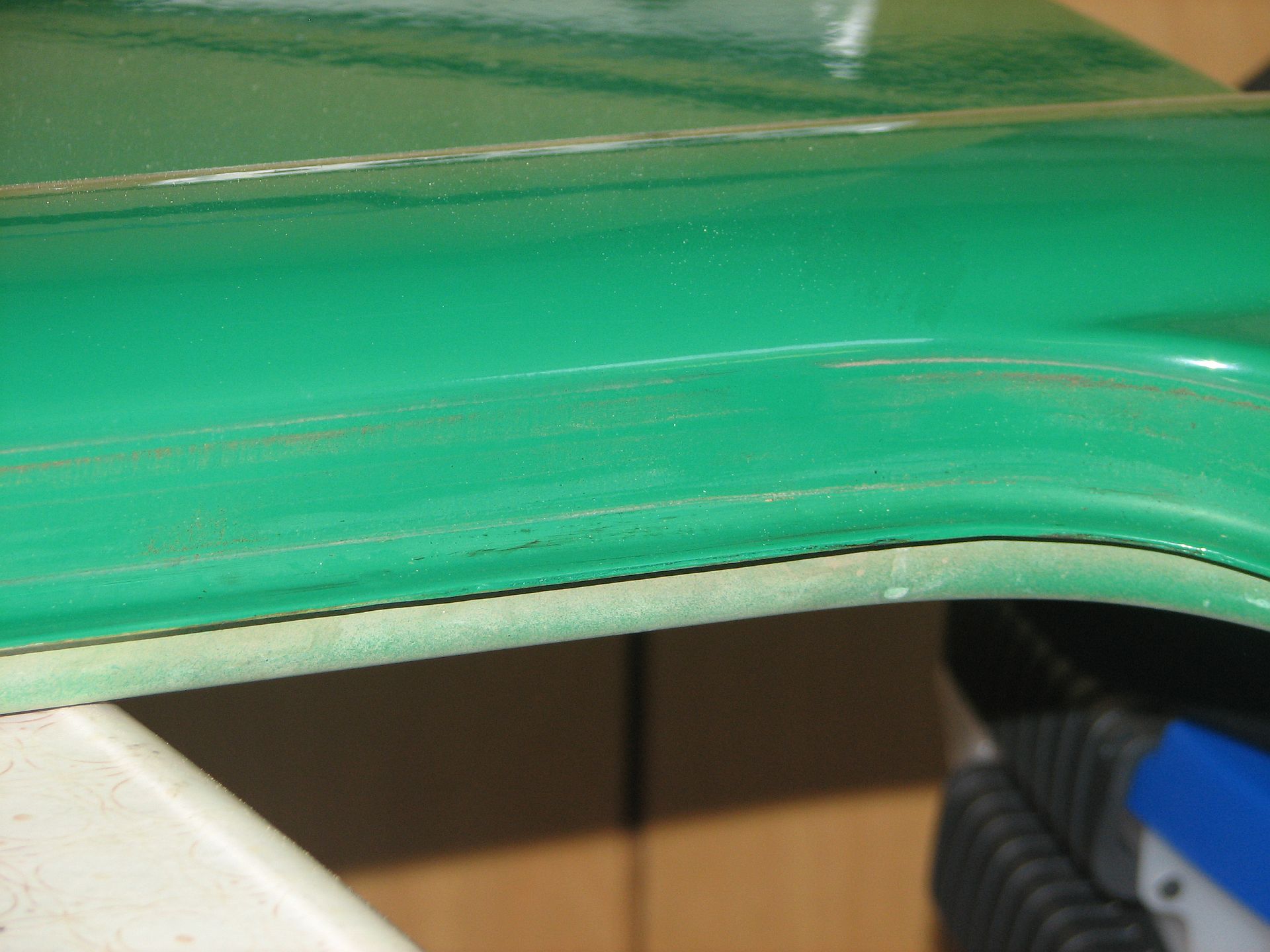

Hier die "vorher" - Bilder:
Gute Seiten -
- schlechte Seiten:
...ich mache mich am Wochenende erstmal an die Rahmen. :|

Na ja, was auf diesen Bildern leider nicht so gut rauskommt, sind die Innenseiten.
Auf dem letzten Bild ist zu erkennen, dass die Klappe innen schon gut von Rost befallen ist. Es ist auch recht gut zu festzustellen, dass das noch weiter geht, wenn man mit den Fingern die Hohlräume ertastet. Auf dem vorletzten Bild kannst du sehen, dass der Rost an den Rändern zwischen den Blechen hervorlugt.
Also nix mit "Farbe drauf und Glück auf!" :abgelehnt:
Imho sollte hier etwas unternommen werden, bevor es zu spät ist. Die Substanz am Scheibenrahmen - insgesamt im oberen Abschnitt - ist ja auch wirklich nicht zu beanstanden. Das zeigen die ersten beiden Bilder.
