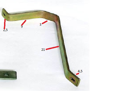

ich suche nach wie vor die Bügel, die unter der Sitzfläche der Westy Schlafbank montiert sind. Leider bisher ohne Erfolg. Daher meine Bitte:
Ich würde mich freuen, wenn jemand die Maße von dem Teil nehmen könnte, dann würde ich das von einem Schlosser nachfertigen lassen. Am besten kombiniert mit einem Foto.

ich hatte leider nur einen Zollstock zur Hand, daher sind das "ungefähr" Maße (in cm), da im Eingebauten Zustand doch schlecht zu handhaben.
Befestigt in der tat nur mit zwei Schrauben.

Hey BoM,
Danke, das hilft schon mal. Ich werde mal die Maße meiner Bohrungen prüfen und dann die Dinger biegen lassen. Kannst du mir evtl. noch sagen, wie dick und breit die Metallstreifen sind? Ausserdem bräuchte ich noch die Winkel der einzelnen Knicke. Am einfachsten wäre es die Dinger im ausgebauten Zustand auf ein Papier zu legen und zu umranden. Wahrscheinlich hat sie keiner ausgebaut, und es soll sie auch keiner anbauen! Kann man sie irgendwie von der Seite Fotogrfieren? Dann könnte ich selber nachmessen.

- Beiträge: 7444
Re: Benötige Maße von Westy Klappbank
Moin!
Das einzige Maß, das du brauchst, ist der senkrechte Abstand von dem Knick bei (3) zur Verbindungslinie zwischen den Anschraubpunkten. Dieses Maß entscheidet nämlich darüber, ob das Kopfende des Bettes waagerecht liegt oder ob es in irgendeiner Richtung geneigt ist. Folglich kannst du auch einfach dein Bett aufbauen, das Kopfende waagerecht justieren/fixieren und dann am eigenen Auto messen. Wenn du es hinterher noch am eigenen Schraubstock absägst und biegst und es mit der eigenen Bohrmaschine bohrst, dann hast du insgesamt deutlich weniger Scherereien, als wenn du dich anschließend vor Gericht mit einem Schlosser wegen fehlerhaft gefertigter Teile rumprügelst.
PS: Ich würde dir das Maß auch nennen, wenn ich sicher wäre, daß bei mir Originalteile verbaut sind. Bin ich aber nicht, bzw. bin vom Gegenteil überzeugt.
PPS: Interessanter wäre die Information, wie weit die Dinger im Original voneinander entfernt sind. Bei mir standen sie ziemlich eng beisammen, weswegen sich die Vorderwand der Sitztruhe abenteuerlich durchgebogen hat, wenn man ins Bett gestiegen ist.

- Beiträge: 7444
Bei meinem: 30 x 5 und das ominöse Höhenmaß beträgt 95mm. Das Teil ist aber gelbbichromatiert, während Westfalia-Teile m.W. immer grau waren.rumpel hat geschrieben: Kann mir noch jemand die Stärke das Materials nennen?
Alternativ könntest du dir die Gestalt übrigens auch aus einem dicken Brett aussägen. Das wäre sogar vorteilhaft, weil das Originalteil durch Hebelübersetzung und vektorielle Umlenkung ein paar ziemlich kernige Scherkräfte auf die Befestigungsschrauben aufbringt, die so völlig unterbleiben würden.

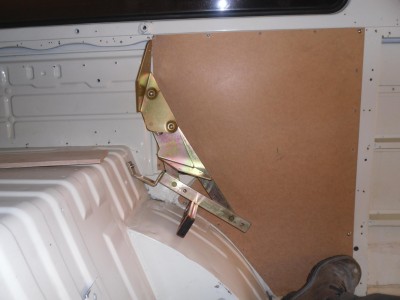

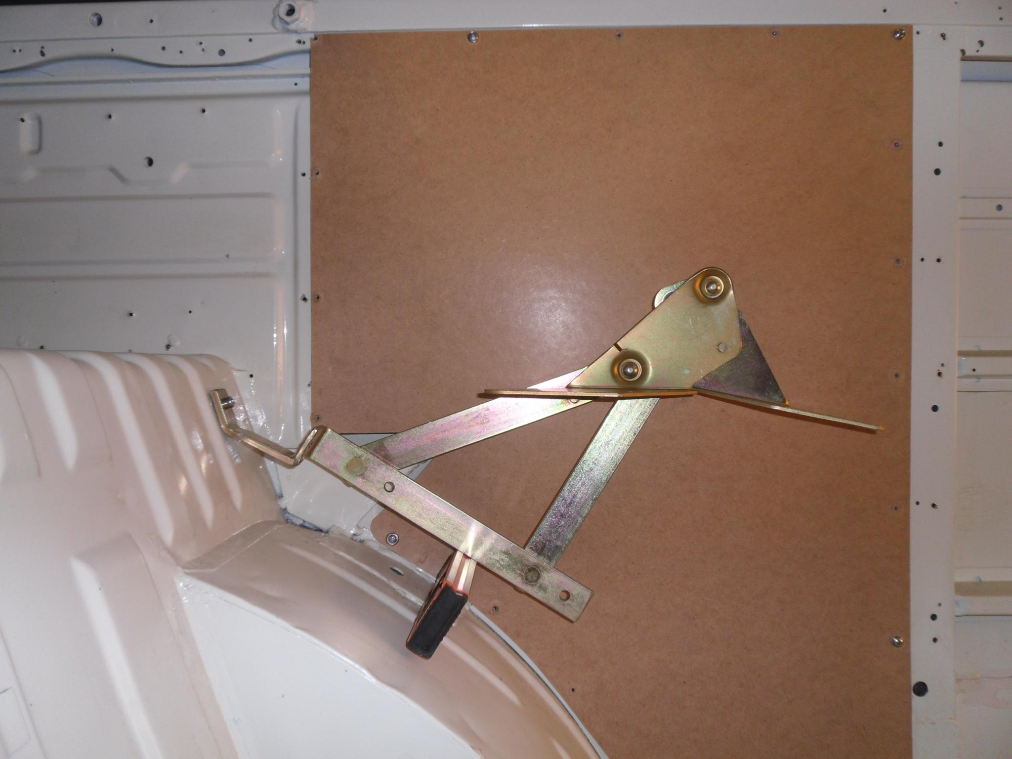

domolino
- Beiträge: 69
- Registriert: 22.04.2010 20:27
ich hab die gelblichen Klappbankscharniere gekauft und angefangen die Bank zu bauen. Ich bin mir aber noch unsicher, in welcher Position die Scharniere an den Seitenteilen der Bank befestigt werden müssen. Also in welchem Winkel die untere Strebe stehen muss. Beim Versuch heute lag ich schon mal falsch
Ich habe aber auch die erste Biegung (die bei der Verschraubung ins Blech) etwas vergrößert, weil ich zunächst mal die Schlaffläche eben bekommen wollte.
Ich muss wohl alles etwas nach oben drehen. Liegt die Rücklehne denn normalerweise hinten auf dem Wellblech auf, wenn die Bank ausgezogen ist? Bei meinem zweiten Foto sind die Scharniere so weit ausgeklappt bis sie auf ihrem eigenen Anschlag anliegen. Das wäre dann zu weit.
Hat zufällig jemand Fotos wo man die Scharniere im verbauten Zustand sehen kann? Wäre mir echt eine große Hilfe!
Vielen Dank schon mal!!
Dominik
