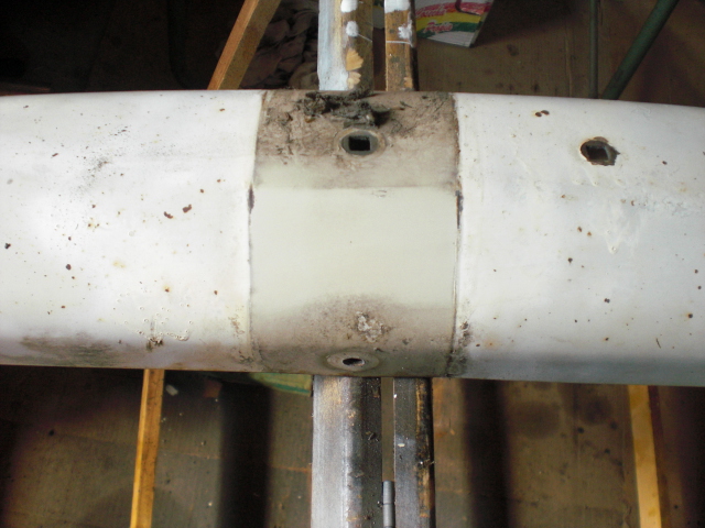

Welcher Farbton ist das auf den Stoßstangen vom 70er US T2a.
Reinweiß ist es jedenfalls nicht. Unter den Stoßstangenhörnern kam die Orig. Farbe zum vorschein.
Kann mir jemand weiterhelfen?
Die Farbe am Aufstelldach müsste aber Reinweiß sein ODER?
Danke schon mal für die Hilfe

Hallo Rainer,
ob es beim US 70er auch passt, kann ich nicht genau sagen,
aber sollte das nicht L90D sein ? (Pastellweiß)

Scarab hat geschrieben:Moin
Rainer
Die Stosstangenfarbe war bis 8/1970 als bei allen Trommelbremsern "Wolkenweiss" L581...
Das Dach auch, allerdings seidenmatt
