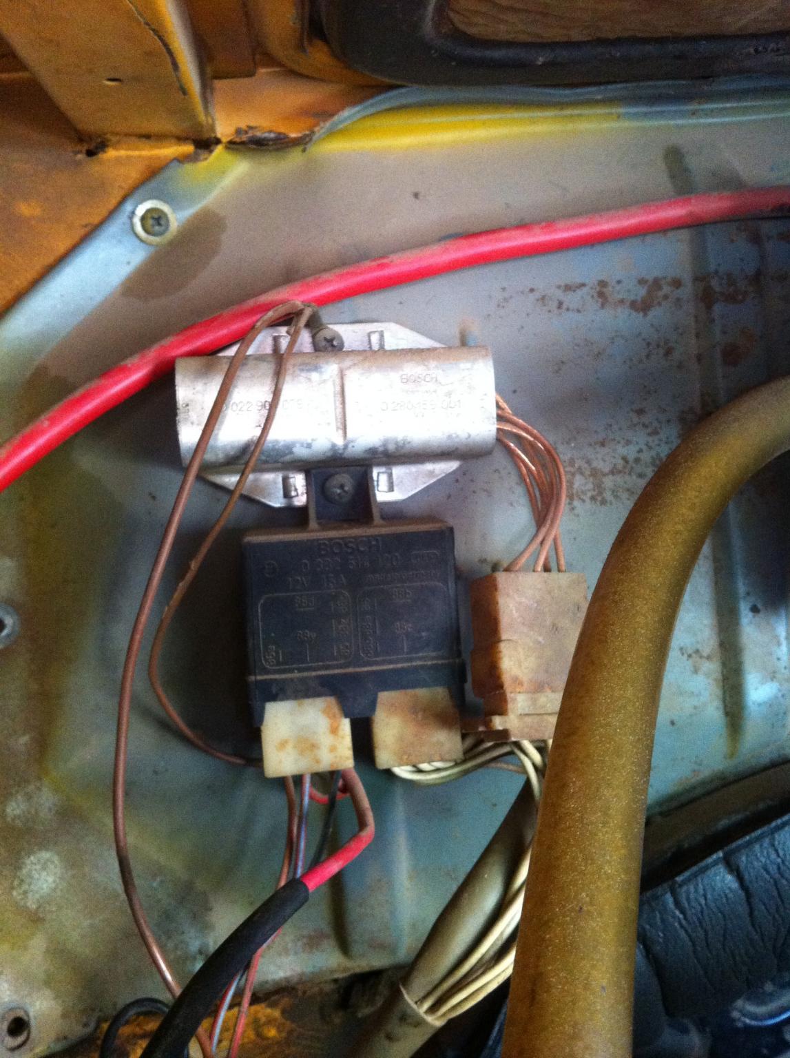

es handelt sich um einen GD Motor, und auch wenn ich davon ausgehe, dass die Lima nen integrierten Regler hat hier ein Bild eines Bauteils, was zumindest von Bosch ist aber an der der in Fahrtrichtung linken Schottwand (Tank) befestigt ist:
Regler?????????
Regler?????????

Die Regler die ich kenne sehen anders aus. Googel doch mal nach Regler für Typ 1 Motoren, dann weißt Du wie son Blechkasten aussieht. Viele Grüße, Jan

Der Regler sitzt RECHTS, wie Dani es sagte. Grüsse
