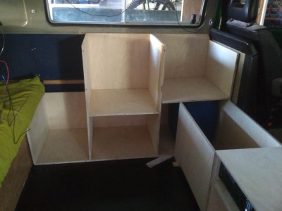

Hallo Zusammen,
Ich bin mit meinem Schrankbau nun quasi fertig. Nun brauche ich in meiner Truhe noch Lüftungsgitter für das Aggregat. Ich hab die CB 36 Box u.d hab den kompressor in die Box neben den Kühlschrank gesetzt. Im bild die linke kleine box. Die passt dann unter die ausgeklappte Sitzbank. Wie groß muß das Gitter sein damit man eine ausreichende Zirkulation ereicht? Ich will ein Gitter zwischen Sitzbank und Schrank in die Seitenwand machen, da hab ich ca. 1cm Lücke. Und eins in die Rückwand über den Kompressor. Auch dort ist etwa 1-1.5cm Luft zwischen Rückwand und Verkleidungspanel.
Reicht dafür folgendes Gitter in der Seitenwand
https://www.bus-ok.de/T2-Westfalia-Luef ... bei-BUS-ok
Und das in der Rückwand
https://www.serial-kombi.com/de-DE/t2-w ... 79-n315950
Oder fabriziere ich damit immer noch einen Backofen?
Gruß Jochen

Hallo Jochen,
die Größe des Lüftungsgitters dürfte Dein geringstes Problem sein. Viel entscheidender ist, wie Du die Wärmemenge aus dem Kompressorraum heraus bekommst. Da ist zum einen die aus dem Kühlraum abgepumpte Wärme und zum anderen die elektrisch zugeführte Energie des Kompressors, die komplett in Wärme umgewandelt und weggepumpt werden muss. Wenn Du nur einen Luftspalt von einem bis fünf Zentimetern hast, dann geht da mit natürlicher Konvektion nichts mehr. Da brauchst Du einen ordentlichen Lüfter. Und von dessen Leistungsfähigkeit hängt wiederum die Größe des Lüftungsgitters ab.
Denk' auch daran, dass die abgesaugte Luft wieder durch Frischluft ersetzt werden muss. Möglichst durch eine Öffnung auf der anderen Seite des Kompressorraumes, sonst pumpt sich Dein Lüfter tot.
