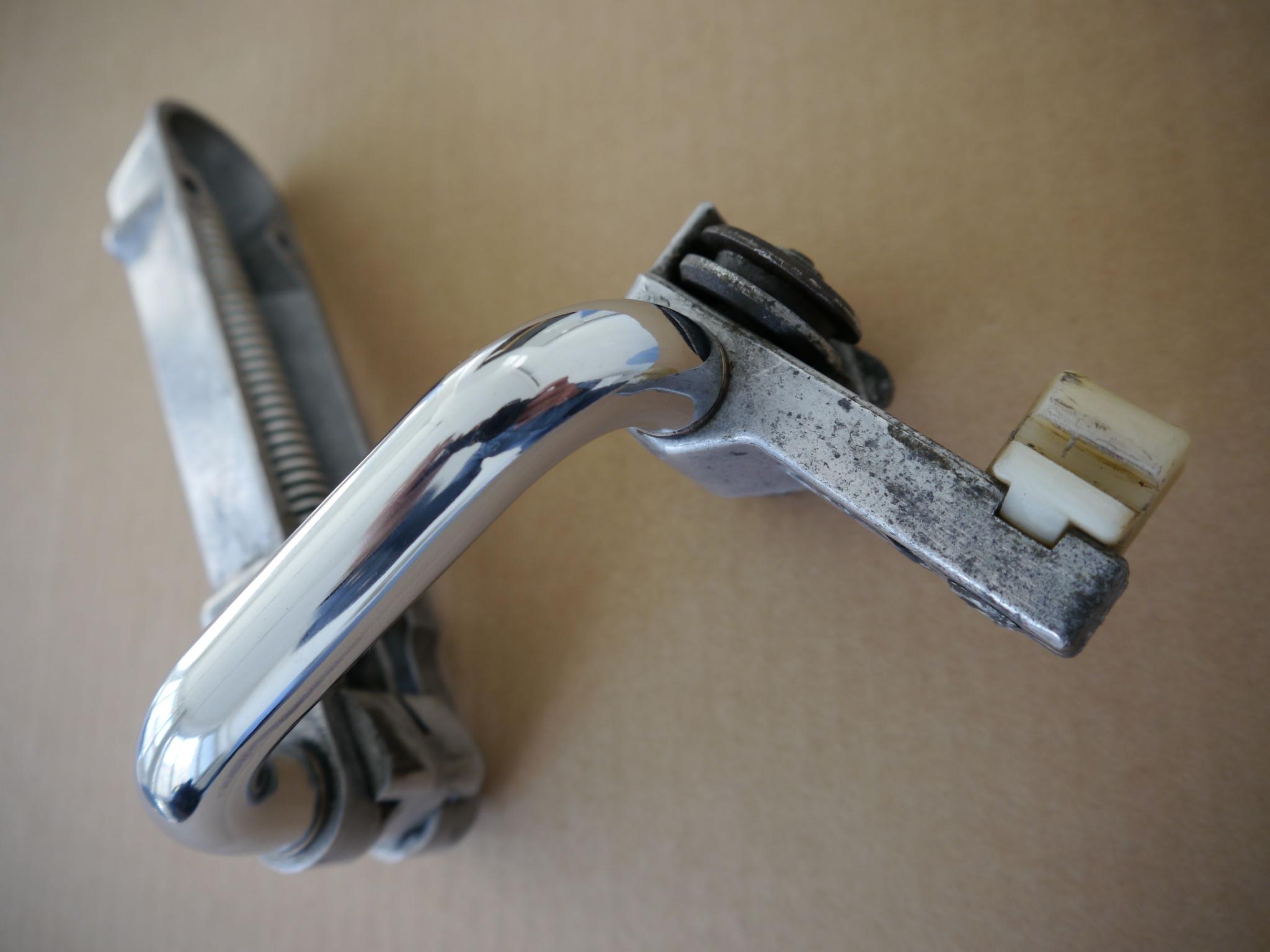

ich hatte deswegen neulich schon nach Rat gefragt und auch gute Tipps bekommen..Mittlerweile ist das Teil auch eingetroffen und ich möchte nochmal fragen, ob zum Tausch bei dieser Konfiguration auch die ganze Schiebetür raus muß?
Das Teil ist in einem sehr guten Zustand und Chrom absolut top (..danke Klaus... :wink: )
