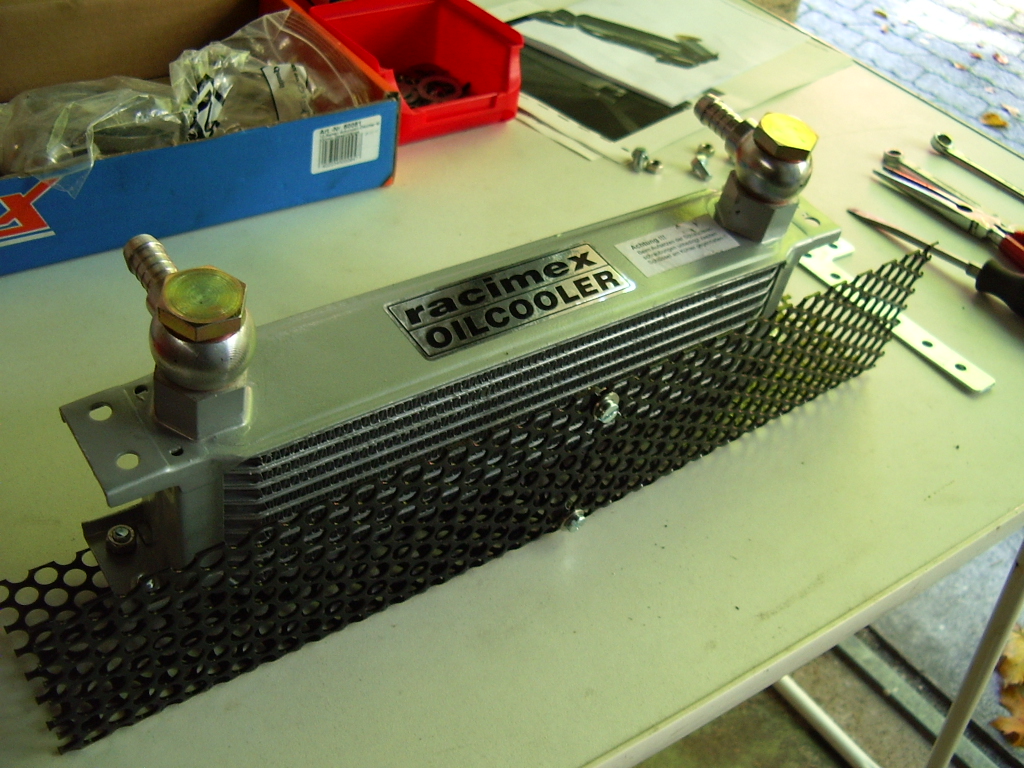

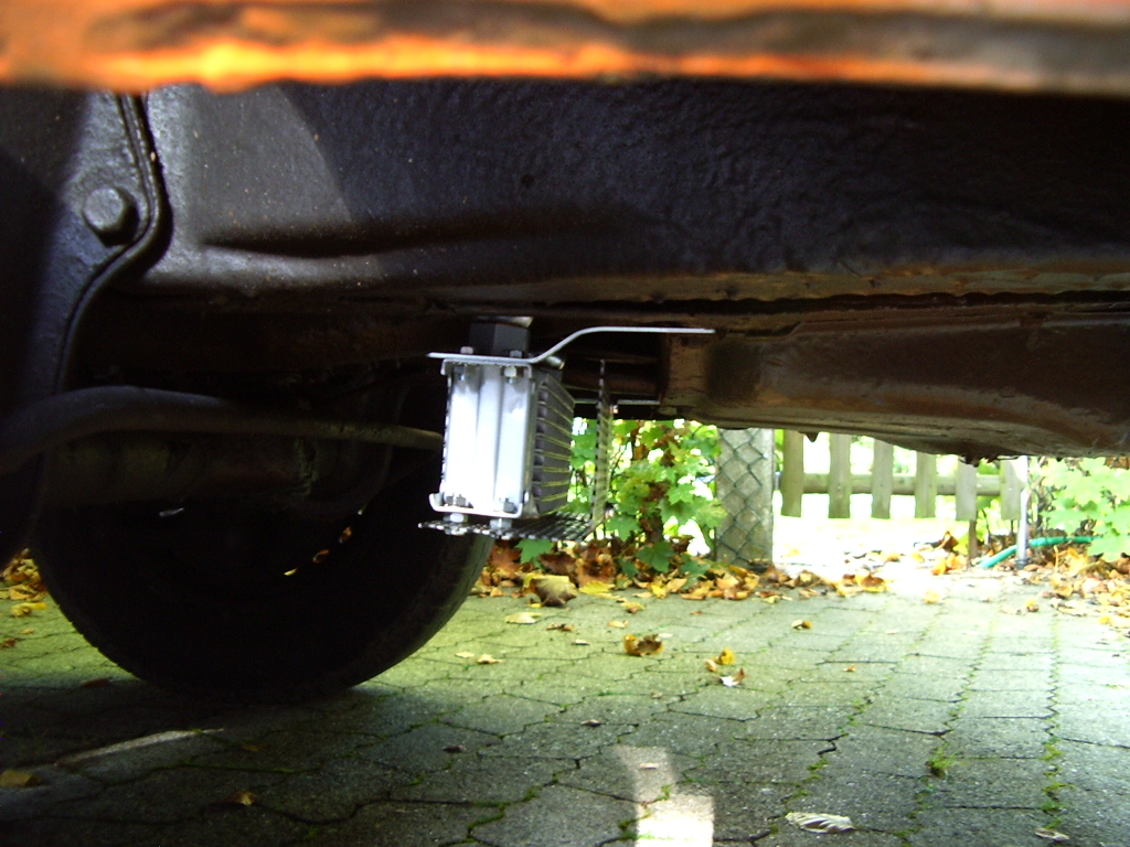

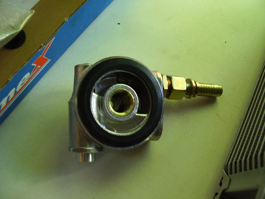

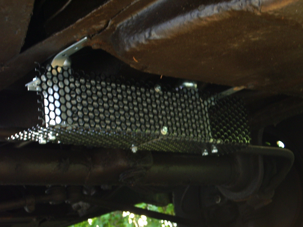

Servus Sebastian,
ich habe mich für folgende Variante entschieden:
-Originalölkühler drinne lassen wegen Gebläsekühlung im Stau z.B.
-Frontölkühler von Racimex mit Adapter (Thermostat integriert) am Ölfilter
-Montageort ist vor der Vorderachse mittig, so ist der Kühler nicht der tiefste Punkt vorne.
Nachteil: Der linke Wärmetauscher (Typ4 Motor, 2Ltr.CJ) mußte zusatzgebläsemäßig stillgelegt werden, Das Verbindungsrohr zwischen Wärmetauscher und Gebläseschlauchanschluss entfernt, damit dort die Zuleitungen zum Adapter verlegt werden können.
Funktioniert alles klasse, kein Schweiß mehr am Körper bei Pässefahrten oder Wohnwagenbetrieb. Nie mehr über 100 Grad Öltemperatur gehabt.
Peter
PS: Thermostat ist unbedingt nötig, sonst kriegste den Motor ewig nicht auf Betriebstemperatur

Die Position zur Anbringung vor VA guckt ganz gut aus, danke Peter für die Bilder!
