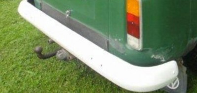

Ja die AHK von einem frühen T2B passt an einem T2A/B. Mein Bus hatte auch mal eine AHK von einem T2B. Du musst dann auch die Stoßstangen vom T2B montieren.
Mfg toni
