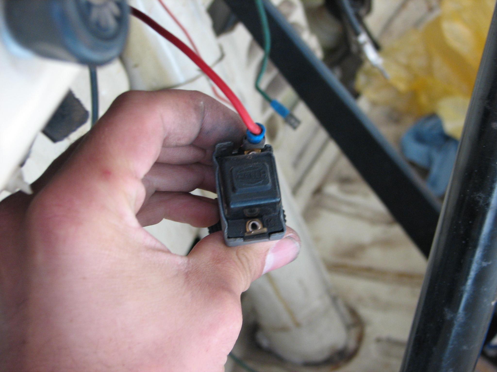

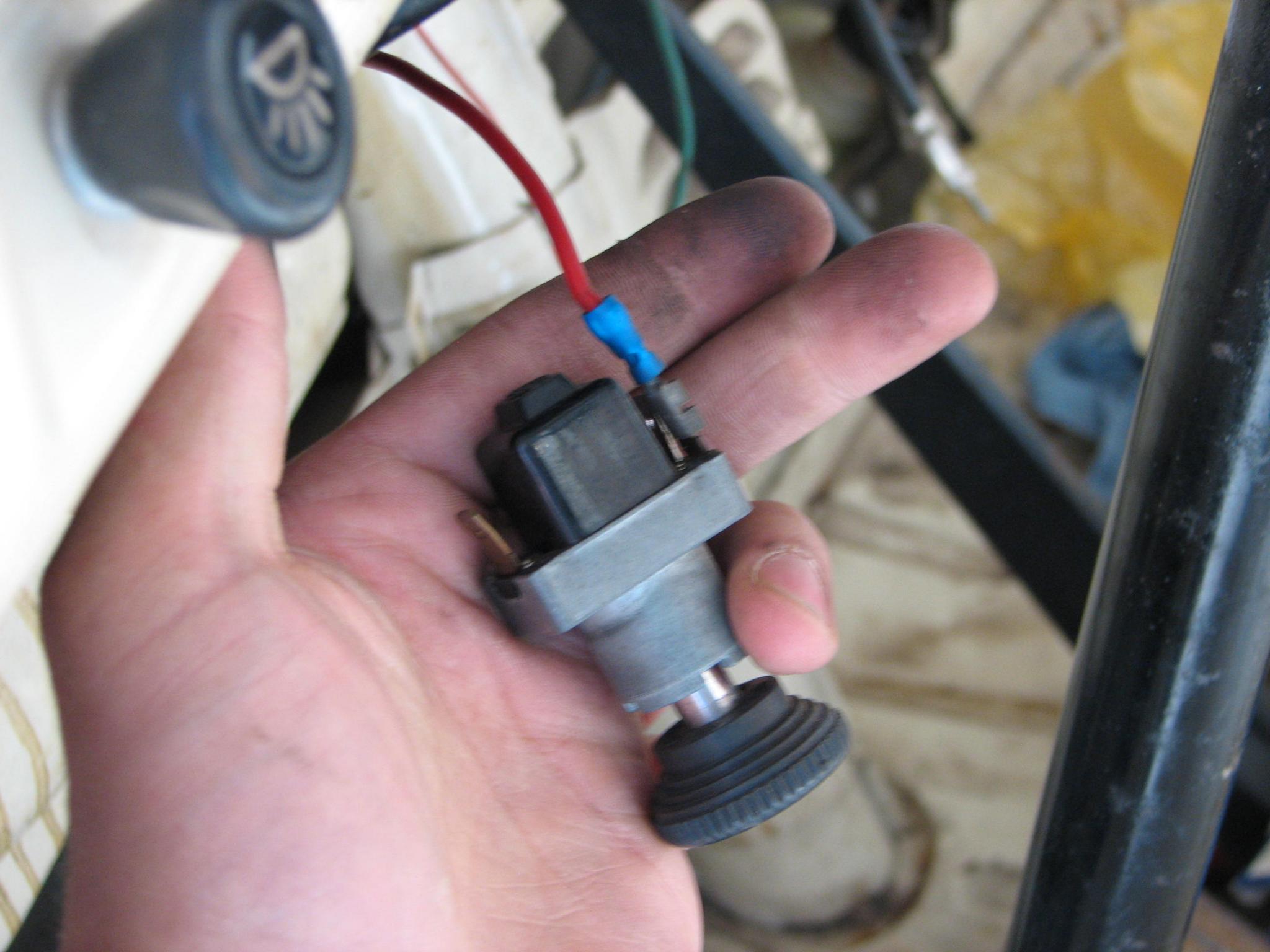

ich habe mich heute mal ein wenig mit meinem Kabelgedöns auseinandergesetzt.
Habe mal den Warnblinkschalter ausgebaut und bin etwas verwundert.(siehe Fotos)
Die Nummer auf dem Schalter fängt mit 411 an, also einer vom Typ4??
Kann vielleicht jemand sagen ob der Schalter beim T2 verbaut wurde (02.1968)
oder hat sich da der Vorbesitzer was selbst gebaut.
Von dem Schalter geht ein rotes Kabel an den Sicherungskasten und ein grünes
nach hinten zu einem selbst angebuten Flutscheinwerfer (habe ich schon entfernt).
Mehr war nicht angeschloßen.
Entweder hatte der Wagen keine Warnblinkanlage und er hat sich da einen 411er
Schalter zur Steuerung seines Flutscheinwerfers eingebaut
oder
er hat die Warnblinkanlage abgeklemmt und den Schalter eben umfunktioniert.

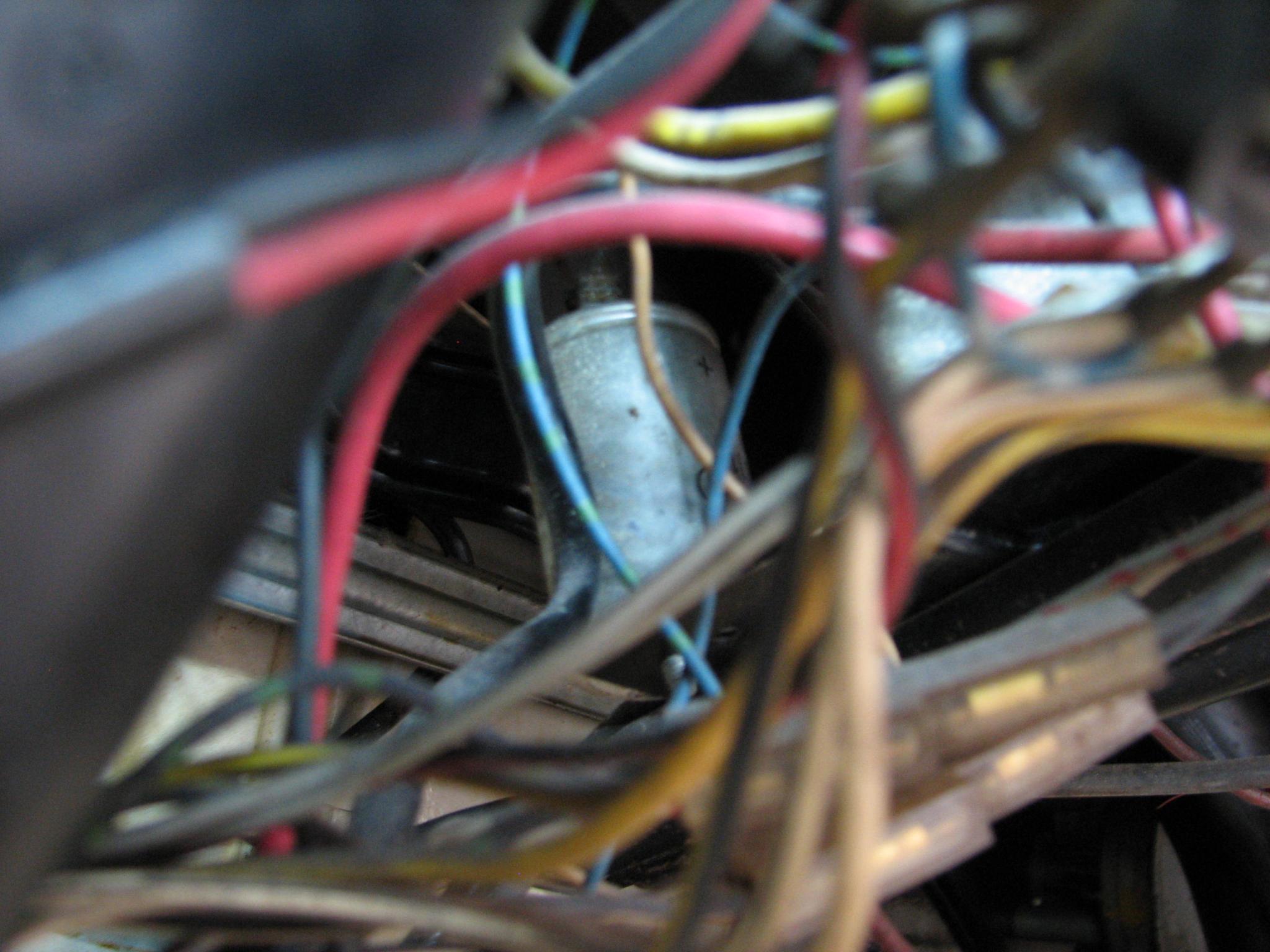

Desweiteren versuche ich herauszufinden ob der Wagen ein Warnblinkrelais hat.
Habe Rolf-Stephans Schaltpläne als Referenz benutzt, also den 69er.
Kann man auf den Fotos schwer erkennen aber sieht mir doch nach nem Relais für die Warnblinkanlage aus?

Wenn ich die Schaltung aus Haralds Käfer noch richtig im Sinn habe hast du zwei Relais. Das Blinkrelais am Sicherungskasten und das Warnblinkrelais im Warnblinkschalter. Von dort geht der Strom direkt auf die Steckfahnen der Blinker am Blinkrelais.
Schau dir mal nen Schaltplan eines späteren Modells an und adaptiere das entsprechend.
Daß das Teil ne 411er-Nummer hat, hat nix zu sagen. Das wurde halt mal für den Typ4 entwickelt und heißt seit dem so, egal wo es eingebaut ist. Deine Türkontakte haben ja auch 113er Nummern, obwohl du keinen Käfer fährst, die gibts mit der Nummer sogar noch im T4.

Also der verbaute Warnblinkschalter hat selbst nur 3 Fähnchen: 30 Dauerplus 15 Zündstrom und K (?).
Kann mir gar nicht vorstellen, dass dieser Schalter überhaupt ne Warnblinkanlage angesteuert hat...Steht aber VW drauf, ist rot und leuchtet.
Hätte also nur das "k" Fähnchen um irgendwo dran zugehen. Die drei Fähnchen auf dem separaten Blinkrelais sind
jedenfalls schon belegt.

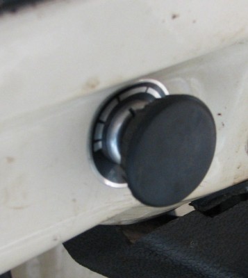

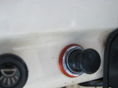

Habe auch noch einen Zigarettenanzünder (gabs sowas beim T2a?)
und einen komischen regulierbaren Schalter, den ich nicht zuordnen kann.

Alles zurück.. Warnblinklicht und Blinklicht haben sich das selbe Relais geteilt.
Aber vom Warnblinklichtschalter aus sind trotzdem für rechts und links getrennt zwei Leitungen zum Relais gegangen.
Studier mal die Stromlaufpläne aus der Zeit.

Phil 78 hat geschrieben:...und einen komischen regulierbaren Schalter, den ich nicht zuordnen kann.
So einen hab ich auch drin, ist ein Nachrüstteil für Intervallscheibenwischer (stufenlos).
Roman
das würde auch erklären, warum soviele Kabel zum Wischerschalter rübergehen...
