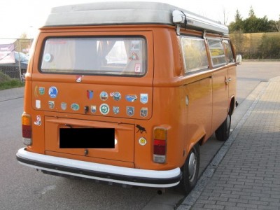

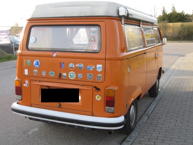

an meinem war beim Kauf bereits eine Markise. Ich hab mal ein Bild angehängt. Details kann ich erst am Samstag liefern, da er im Moment inner Werkstatt ist.
Hatte die Markise bisher lediglich einmal zum Angucken draußen. Für nen Tisch an dem zwei Personen sitzen können sollte es als Überdachung reichen. Was größeres geht, bei
meiner zumindest, nicht.

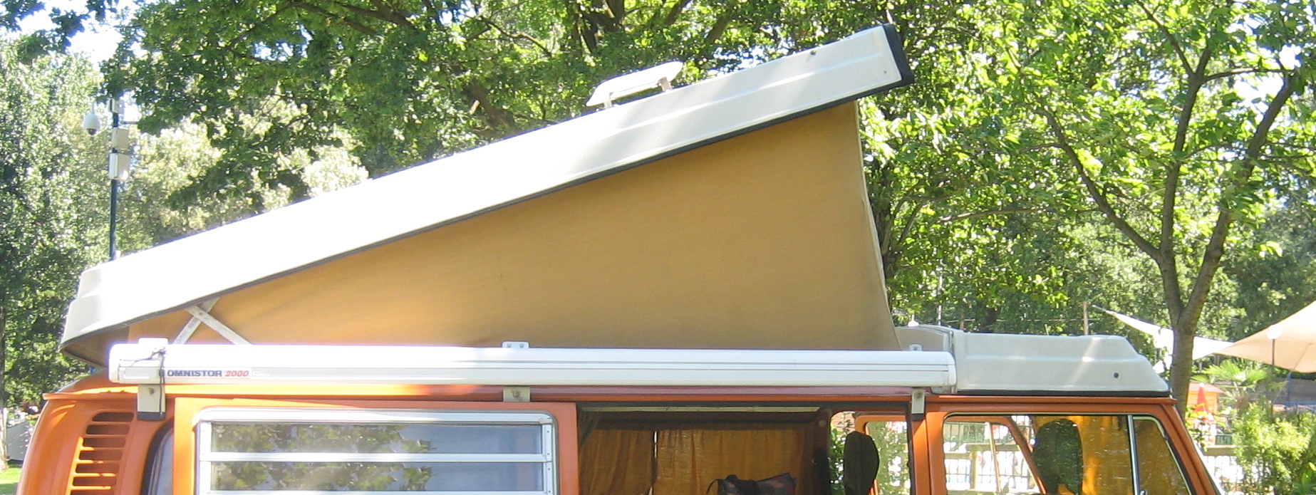

Darf ich fragen warum eine größere nicht geht? ich hab auf dem campingplatz welche gesehen( waren aber an wohnwagen, ist ja aber egal) die von hand aufgerollt werden und dann in einem sack verstaut werden. mit 3 halterungen , je eine an a b und c säule, könnte man eine größe von 3 m anbringen und diese wiegt dann nur 9 kg.
an sowas hab ich gedacht

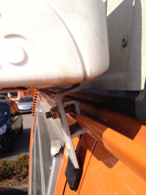

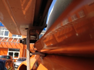

winniwinter hat geschrieben:Hi,
Moin Winni,
habe heute "vordachmäßig" zugeschlagen und auch eine Omnistor gekauft. Allerdings kapiere ich das mit den Haltern nicht.
Dabei waren zwei breitere und ein schmaler. Könntest Du von Deiner Konstruktion bitte mal ein paar Detailfotos einstellen?
Vielen Dank,
winniwinter
Beiträge: 404
Registriert: 03.05.2011 10:58
Re: Markisenhalterungen
Beitrag von winniwinter »
HI Harald,
klaro. Ich hab mal schnell meine Urlaubsbilder durchgeschaut. Reicht dir das Bild aus?
Vorne kommt die schmale Halterung, in der Mitte und HInten sind die Breiten.
Beiträge: 6548
Registriert: 10.06.2003 10:18
Beitrag von Harald »
Danke Winni,
reicht vollkommen, um mich jetzt total zu verwirren. Der Verkäufer der Markise und meiner Einer haben gestern im Regen echt ziemlich bedeppert mit der Markise neben meinem Bus gestanden und rumgerätselt. Letztendlich waren wir beide uns sicher, daß die T3-Version der Omnistor auch an nen T2 passt - haben aber eben nicht geschnallt, wie.
Und jetzt sitze ich im Büro und wundere mich.
Bei der von mir erworbenen Markise sind die beiden breiten Halter außen - und fest an die Omnistor geschraubt. Nur der mittlere, schmale, hängt lose oben in der Omnistor drin und ist damit variabel.
Wir hatten schon darüber nachgedacht, daß dann eben die breiten Halter schmaler geflext werden müssen - aber hinten saß der Halter auch halb auf der Scheibe.
:shock:
Könntest Du vielleicht doch noch mal gucken gehen? Mich würde interessieren, wie Deine Halter überhaupt an der Omnistor befestigt sind. Vielleicht und bitte könntest Du ein paar Detailbilder einstellen?
Die beiden Bilder sind ja auch schon nicht schlecht.
Machen im übrigen auch schön deutlich, wie sich da die Regenrinne verzieht :heul: .
