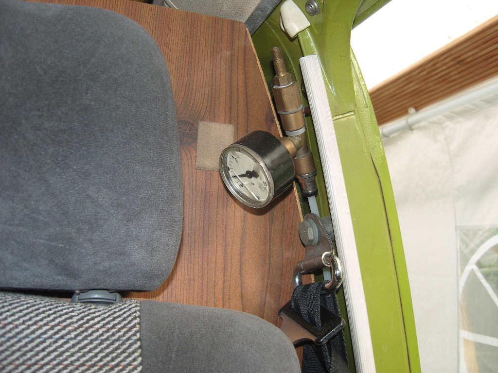

Wenn ein Lastenträger (z.B. Cate) verbaut ist, UND beladen ist(siehe Avatar), kann man die Klappe nicht soweit öffnen, das ein Luftnachfüllen möglich ist.
Ich habe, um dies zu ermöglichen, mittels Druckluftschlauch und verschiedenen Fittings, alles in Richtung Fahrersitz verlegt und nutze einen handelsüblichen Kompressor (12 v) zum nivellieren.
Das Zubehör hab ich in einer Firma erworben, welche Drucklufterzeugnisse für die Industrie herstellt.
Fragt mich bitte nicht nach Kosten, das war ein supersonderextrapreis
, da ich mit dem Juniorchef der Fa. die Schulbank drückte, außerdem alles noch zu DM-zeiten.
Das ganze hängt jetzt an einem Haken neben dem Fahrersitz. Grüße, Andreas
