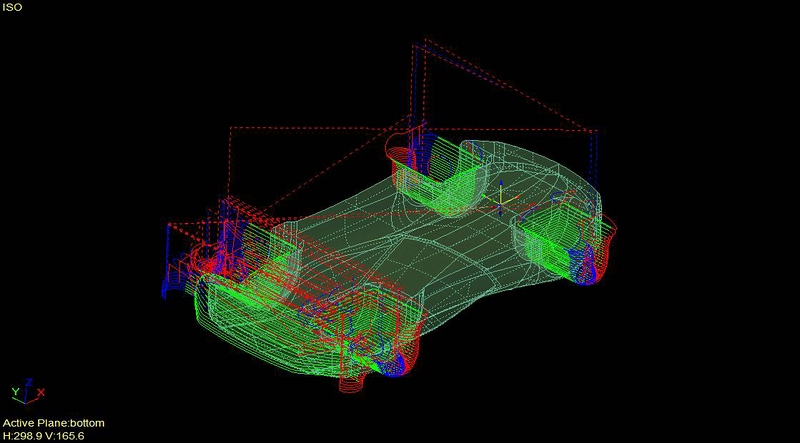

Das ist schon in zwei Aufspannungen gefräst. Der Diffusor am Unterboden kommt ja auch nicht von ungefähr. Ich habe zuerst den Unterboden gefräst und dann ein "Nest" (= Negativform des Unterbodens) hergestellt, um eine Spannmöglichkeit für die Herstellung der Oberseite zu erhalten. Auf den Fotos der Fräsmaschine ist das zu erkennen. Man brauchte da übrigens keine weiteren Spannmittel mehr. Einfach nur draufgeklopft und gut war's.Harald hat geschrieben: Clemens: wie hast Du denn die Radhäuser hingekriegt? Zu Fuß?
Auf diese Weise könnte man auch einen T2 machen, aber damit der als T2 erkennbar wird, müßte man halt so viele feine Details abbilden, daß das letztlich auf eine 6-Seiten-Bearbeitung hinauslaufen würde.
Mal sehen, vielleicht mach ich ja wirklich mal was für die Erwachsenen, dann aber nur zum Verschenken im Freundeskreis. Von den Dingern da oben war schon jedes 1,5h auf der Maschine.
