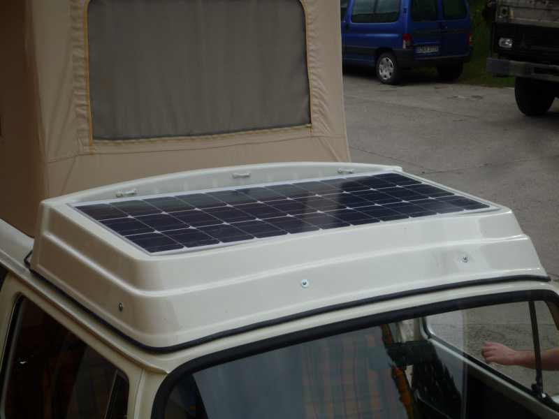

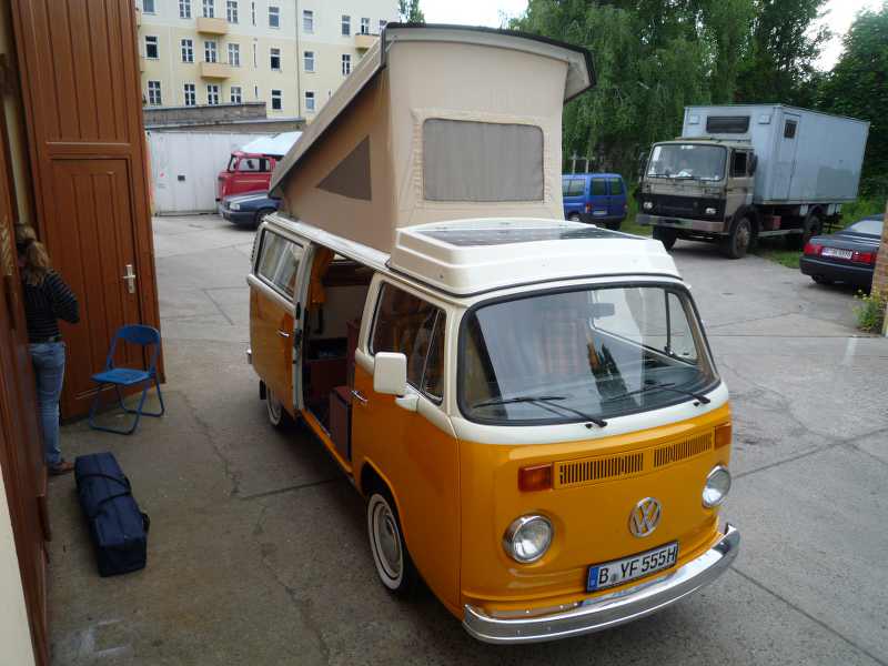

Die Bilder sagen doch alles oder

Wir haben so geplant, dass der Kühlschrank dauerhaft im Sommer an bleiben kann. Nur mit dem Solarfeld an sich ist es nicht getan.
Du drauchst auch noch Batterien die natürlich puffern wenn mal keine Sonne ist. Dann natürlich eine Ladeelektronik und nen passenden Kühlschrank.
Alles in allem hat das allein schon über 2500 euro gekostet. Das haben wir aber auch nur gemacht weil der Kunde kein Gas im/am Auto haben wollte.
Kühlschränke mit Gas habe den besten Kühlwert und kühlen auch schnell runter. Bei Strom kann das schon mal 12-24h dauern.
Verbaut:
Kühlschrank 50-75 W Leistungsaufnahme
Batterien 2x 150Ah Solarbatt.
Trumasolarfeld 85W
Truma Ladeelektronik.
Sonst ist alles plug in play aber die Kosten stimmen mit dem Nutzen nicht überein.

Absorberkühlschrank mit Solar zu betreiben geht gar nicht, soviel Platz für Solarpanels und Batterien haste im Bus gar nicht. Rechne selber mal bei 75 Watt Leistungsaufnahme. Du kannst ja von einem Accu nur 60 % entnehmen, das wären dann 180 Ah. Die 85 Watt Solarleistung hast Du ja auch nur bei maximaler Einstrahlung und die sind bei der Montage in der Gepäckwanne schon mal gar nicht zu erreichen. Vergiß es
Was grad so geht wäre ein Kompressorkühlschrank, der eine bessere Kühlleistung hat, weniger elektrische Energie aufnimmt, und nicht andauernd läuft. Das kostet aber auch entsprechend und Kompressorkühlschränke laufen nicht mit Gas.
