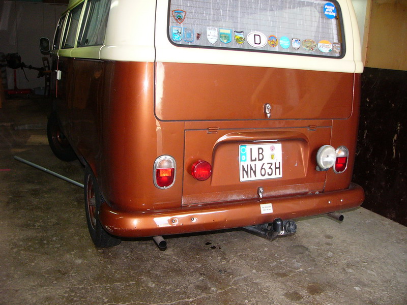

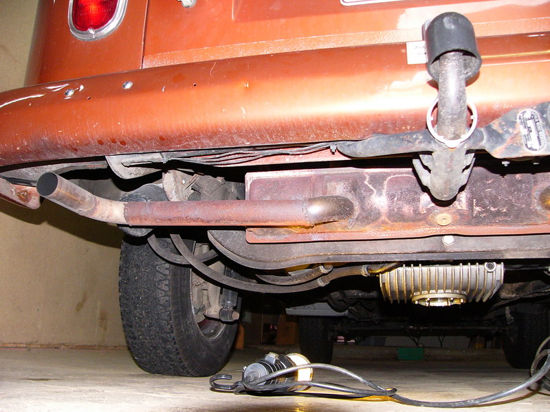

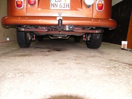

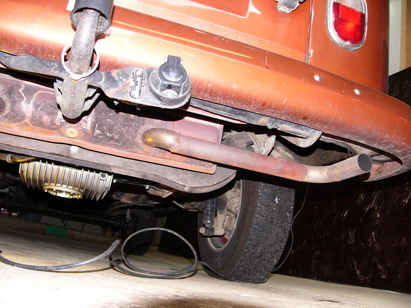

Hab ich noch rumliegen :-)
Sogar mit Anschluss für eine Lambdasonde.
Wenn's nicht eilt kann ich den mal zum Treffen mitbringen
(MKT, Großglockner, o.ä.)
Ach so, äähh, das Vorwärmrohr ist lose. Hat sich losvibriert....

ghiafix
Beiträge: 1736
Registriert: 05.11.2008 12:11
IG T2 Mitgliedsnummer: 555
Re: Bus Auspuff?
Beitrag von ghiafix »
Dude hat geschrieben:
ghiafix hat geschrieben:
Du glaubst ja gar nicht wie gut mir das gefällt :-)
Ich nehme an Eigenbau?
jup.
:mrgreen:
Dude
Beiträge: 427
Registriert: 08.09.2008 16:29
Re: Bus Auspuff?
Beitrag von Dude »
Darf er denn nachgebaut werden wenn ich dann irgendwann soweit bin? :roll:
ghiafix
Beiträge: 1736
Re: Bus Auspuff?
kannst ihn theoretisch auch haben.
Mal sehen vielleicht fahr ich heute noch an der Scheune vorbei und mach ein paar Bilder.
Wie ich schon geschrieben hatte, hat sich das Vorwärmrohr am Topf losgerappelt. Auspuff ist dort undicht und dadurch auch laut. Wenn Du die Vorwärmung zwecks Vergaserumbau eh nicht brauchst, kannst Du (oder auch ich?) das Rohr ohne Ausrichtung wieder festschweissen und abtrennen. Der Topf ansich hat keine Durchrostung...nur Oberflächenrost.
weiter Verhandlungen per PN
