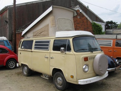

Ich hatte in meinem Vorstellungsfred schon ein bisschen geschrieben, aber nun mal zu den Fakten:
Mein Bus ist ein T2b Westfalia Berlin, der im Mai 1978 gebaut wurde und nach Jacksonville, Florida, ausgeliefert wurde.
Die ersten Jahre lief er als Vermietfahrzeug in Florida und wurde dann irgendwann von einem privaten Benutzer übernommen.
Die genaue Anzahl der Vorbesitzer kenne ich nicht.
Ich habe den Bus über eine Ebay - Anzeige gefunden. Er wurde zwar selbst nicht per Ebay angeboten, ich habe hierdurch jedoch Kontakt zum Käufer bekommen. Das Auto wurde bereits 2010 vom Verkäufer nach Berlin geholt und dann verließ Ihn die Kraft und der Mut.... .
So sah er aus als ich Ihn gekauft habe:
Anlieferung.....
Anlieferung.....
Das Gute an Ihm:
- Fahrzeug ist original und komplett und nicht verbastelt
- Ich bzw. mein Restaurator sind die ersten, die an dem Auto geflext und geschweißt haben
- originaler Motor, Getriebe und Vorderachse
- Motor läuft, Getriebe schaltet, bremst und lenkt
--> Alles in allem ein ehrliches Auto
Das weniger Gute an Ihm:
- maximaler Reparaturstau, so ziemlich alles ist verlebt und ausgeschlagen. :wall:
- schwerer Unfallschaden in einem seiner ersten Betriebsjahre, der von einer Werkstatt nach dem Motto "Zeit ist Geld" repariert wurde. Dies erkannt man am rechten Seitenteil, welches im unteren Bereich zum Schweller etwas bauchig ist. :flop:

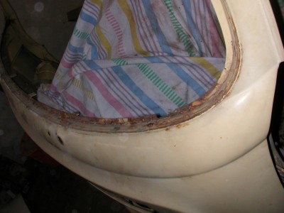

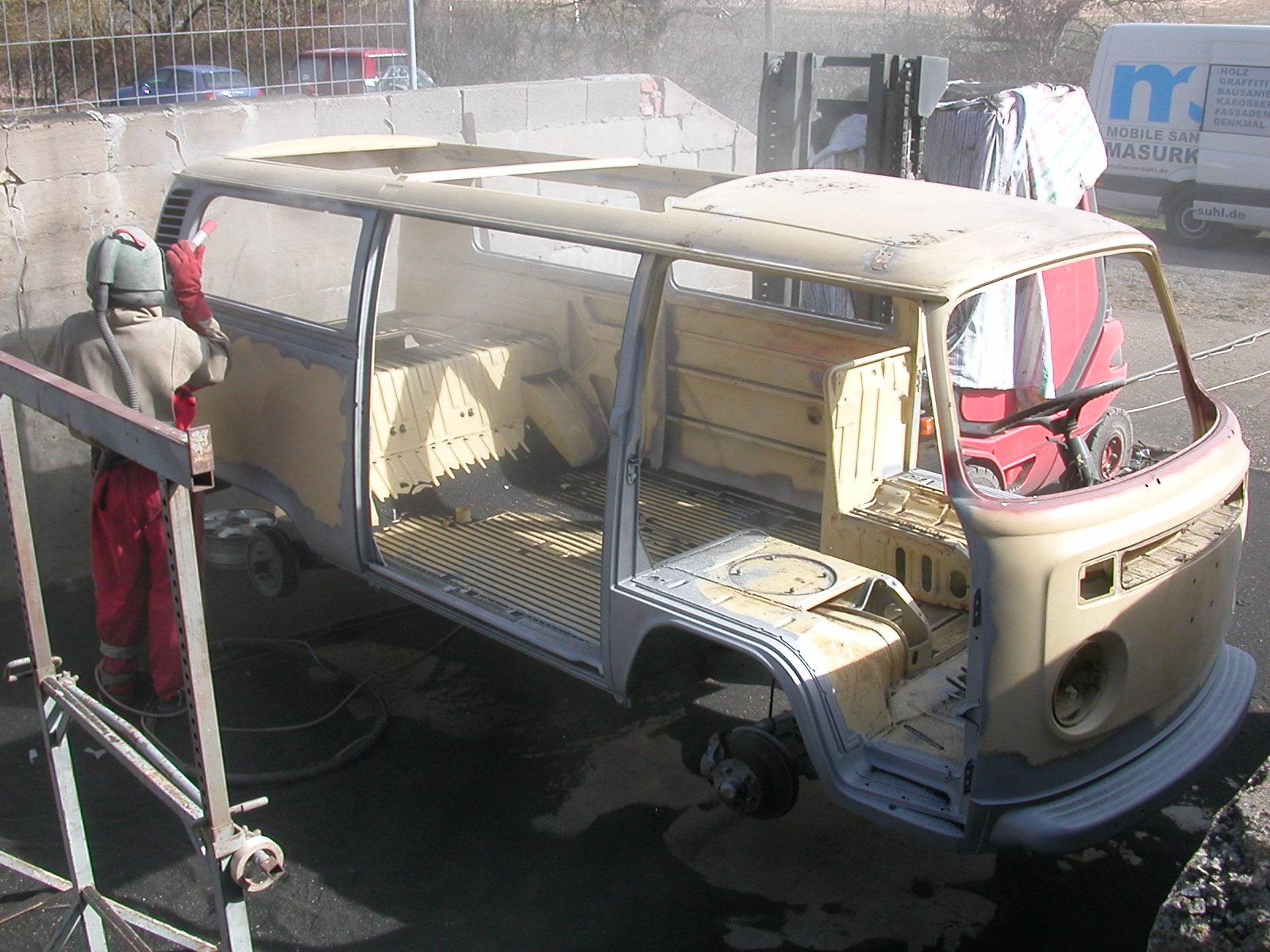

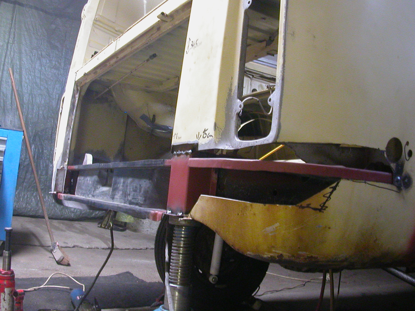

Im laufe des letzten Jahres haben wir den Bulli komplett entkernt, geschweißt, sandgestrahlt. Zum Glück hielten sich die Schweißarbeiten im Rahmen, hier war nichts tragendes befallen und neben dem obligatorischen Batterieblech das hintere Abschlußblech am Motor und einige Seitenschweller betroffen. Eine größere Baustelle waren jedoch die Fensterrahmen, die fast komplett (Frontscheibe und hintere Seitenscheiben) durch waren.
Batterieboden und Heckabschlußblech
Frontscheibenrahmen
Frontscheibenrahmen
Hierbei sind jedoch keine neuen Überraschungen hochgekommen und nach dem Sandstrahlen war KEIN Rost mehr am Auto und alles hielt tatsächlich noch zusammen. Somit hat die Mühle einen doch recht gute Substanz.
Sieht aus wie ein Playmobil - Männchen

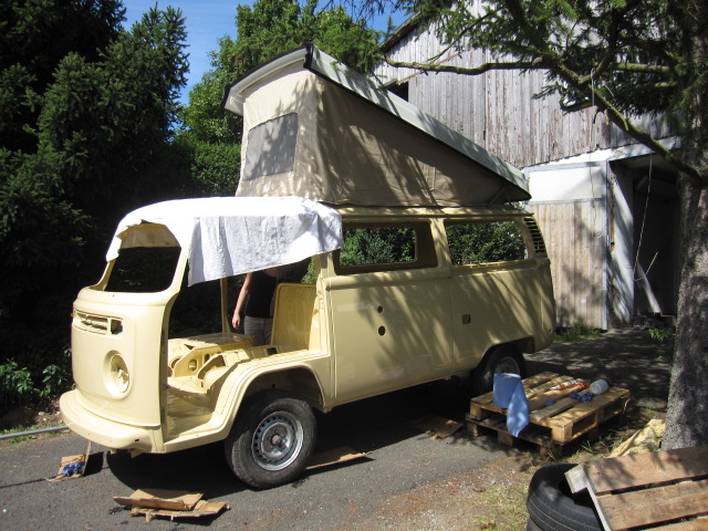

Nachdem ich auch die Fahrer-/ Beifahrer- / Schiebetür und Motorklappe neu gekauft habe und mit eingepasst habe ist der Wagen nun komplett neu lackiert (inklusive Dach) und wir bauen die Mühle jetzt wieder zusammen.
Am Motor haben wir Kompression gemessen (9/10/9/10), ihn neu abgedichtet und werden Ihn so wieder in den Westy einbauen. Das Getriebe habe ich auch neu abgedichtet (einmal Simmerringe ringsum) und dabei zum Glück auch nichts schlimmeres mehr gefunden.
