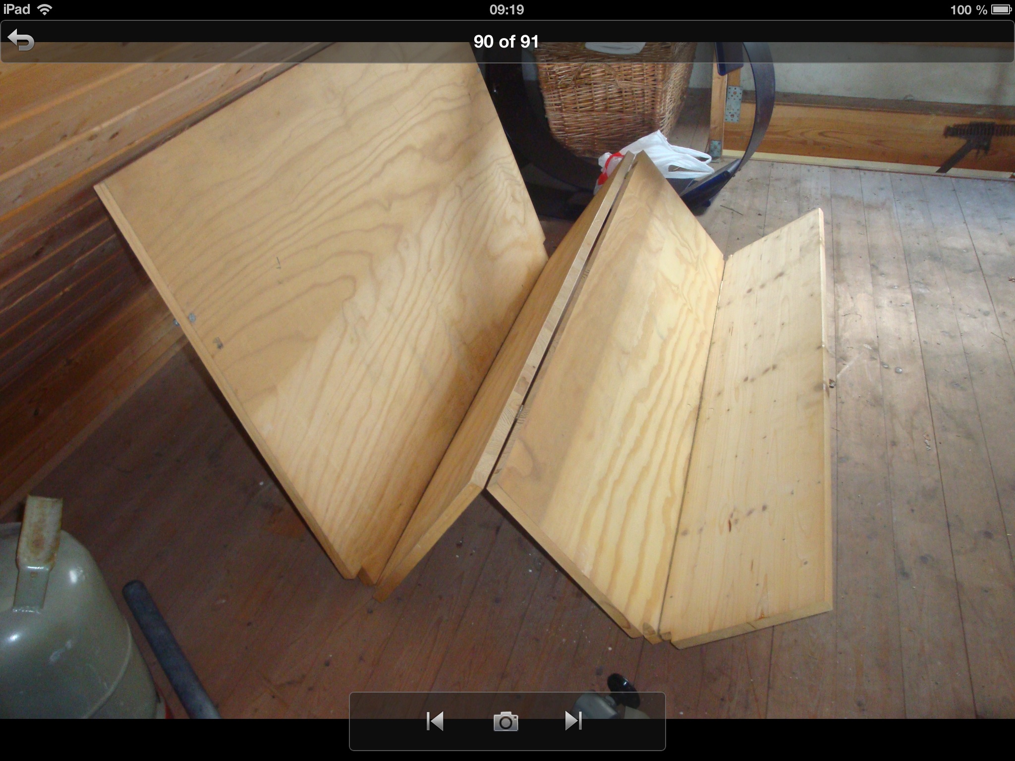

kann jemand anhand der Bilder beurteilen, ob das Dachbett original ist?
http://www.ebay.de/itm/Westfalia-Klappd ... 257c3beffe
Oder hat jemand ein Original-Dachbett, das er los werden möchte?
Vielen Dank!
Matze

Moin!
original Westfalia -> Ja.
T2 -> Nein!
Das Bett stammt vom T3 und zwar genauer vom Mosaik-Dach, welches man ohne größere Umbauten auf einen normalen Bus bauen konnte. Die GFK- Wanne dient dazu die Dachwölbung auszugleichen.
Was für ein Bett suchst du denn? Hinten, oder vorne angeschlagenes Klappdach?
Ersteres sollte man eigentlich fast selber bauen können, wenn man die Schaniere für das vordere Brett bekommt.
Gruß Stephan

Ich hab mir gerade einen 79er Berlin gekauft, der aber noch komplett restauriert werden muss. In den nächsten Tagen werde ich mich und den Bus auch noch ausführlich vorstellen, da ich noch mehr Fragen hab. Dafür will ich aber erstmal ein paar Fotos haben. Da der Bus aber an derNordsee steht, dauert das noch ein paar Tage.
Bei mir war auch ne selbstgebastelte Konstruktion drin, die sicherlich funktioniert aber hält nicht original ist. Der Vorbesitzer wollte selbst schon mit dem Restaurieren anfangen und hatte das Dach samt Bett schon abgebaut. Daher weiß ich nicht, wie es eingebaut aussieht und funktioniert.
Vielen Dank schonmal!
Matze
