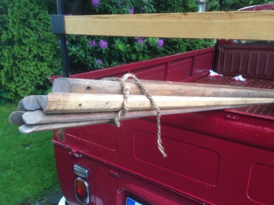

Tour in den Norden der Niederlande :) NOS Latten für die Pritsche....
Fehlen leider noch zwei Stück :)
