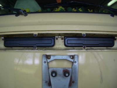

Nicht gerade gestern, aber die Frischluftklappen wurden entrostet, neu lackiert und abgedichtet... wobei letzteres noch Optimierungspotential hat... :unbekannt:
Gibt es die Plastikhalter der Klappen eigentlich irgendwo noch zu kaufen? Meine sind ziemlich spröde...

Meines Wissens nach nicht... wurde hier im Forum auch schon mal angesprochen.

hab ich letztens auch gerade gemacht.
Meine Kunststoffbuchen waren noch gut, aber man könnte vllt Schellen aus Alu biegen und (wenn nötig) ne Kunststoffbuchse aus Teflon oder POM einsetzen.

Hab ich auch gemacht, ebenfalls aus Alu und vor dem Biegen einen Schrumpfschlauch drüber - ist also aussen Kunststoff und innen Metall, hält seit Jahren so!
