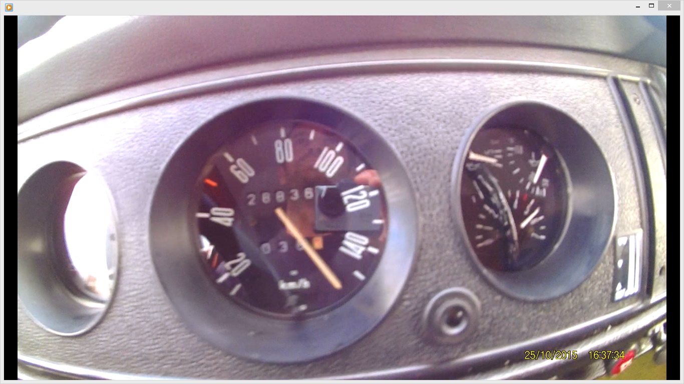

Die Sonne genossen und ein paar Schrauben am Dach erneuert, den frisch lackierten Auspuff montiert und das vor langer Zeit von Thomas gekaufte Zusatzinstrument mit DZM, Öltemp und -Druck eingebaut. War total easy und sieht echt super aus!!! Vielen Dank Thomas!!!
Da das Wetter hier im Süden so geil war gleich noch ne Runde gedreht und auf der Rückfahrt auf der AB mal den neuen Ölkühler getestet. Temperatur ging nie über 100 Grad und danach in der Halle keine Öltropfen am Boden gesehen, also scheinbar alles richtig gemacht. :-)
So sah das dann auf der AB aus.... :mrgreen:

Hey Florian,
ist dein Tacho defekt oder zeigt der richtig an?
Was für ein Motörchen steckt denn da im Heck?

Bergab mit Rückenwind kriegt man das mit nem serienmäßigen CJ Motor hin. Ich hätte dann nur keine Hand frei, um den Tacho zu fotografieren. :mrgreen:
Nu bin ich auch auf Florians Antwort gespannt.
bullirider
Beiträge: 194
Registriert: 05.11.2013 15:54
Beitrag von bullirider »
Jep, ist ein CJ Motörchen, allerdings mit ein bisschen mehr Spaß... :mrgreen:
Ging nicht nicht bergab, sondern nur schön geradeaus. :-)
Wobei die angenehme Reisegeschwindigkeit bei bis 120 km/h liegt. Danach wird´s mit der Lenkung echt anstrengend. :?
